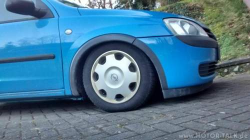

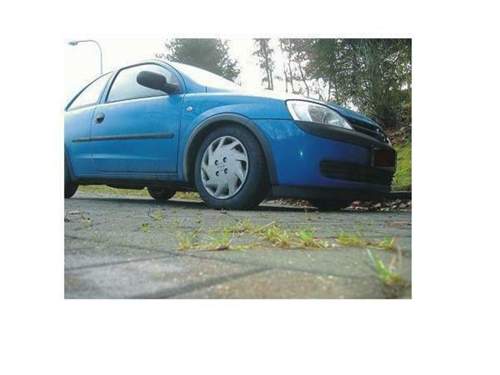

Vielen Dank. Habe mir eben einen für 13 Euro in Ebay bestellt , hat jemand ein Foto wo genau er liegt und muss man irgendwas abbauen oder beachten ?
Lieben Dank.
Ungefähr an der eingekreisten stelle, siehe Bild.

Hab mir wie gesagt einen neuen Temperaturfühler bestellt , den würde ich gerne tauschen , müsstw nur Wissen ob man da so rankommt oder was abbauen muss hab sehr dünne Arme ^^
Dann schau HIER rein auf Seite 17 ist der Einbauort.
Ob du da dran kommst? Aufbocken - drunterlegen - schauen :D
Ohne irgendwie den Wagen anzuheben, wirst nicht dran kommen.
Entweder auf Bühne, Unterstellblöcke, oder Auffahrtsrampe. Aber selbst dann sehe ich die Möglichkeit eher gering.
Wirst ihn vielleicht sehe und berühren können, aber ob den Stecker dann rausbekommst ist eine andere Frage... Ich glaube nicht. Habe die selber Prozedur schon hinter mir. Am besten die frontschürze abmachen.
Müsste auch funktionieren wenn nur die rechte, also Beifahrer Seite abmachst. Drei Schrauben oben am Grill und drei an den Seitenleisten. Die Schürze ist sehr elastisch und kannst etwas nach vorne drücken, so müsstest du an den Sensor dran kommen.
