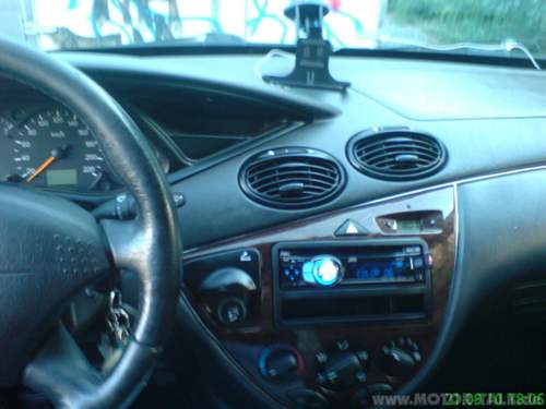

Hallo, beim Escort meiner Freundin ist die Blende des Radios (um das Radio zu tauschen) rausgeflogen. Wie befestigt man sie nun wieder? Haken sind noch alle dran. Kann jemand bitte eine Anleitung posten?
Vielen Dank!

Erst Einbauschacht in Blende schieben,dann Blende zusammen mit dem Radioeinbauschacht ins Armaturenbrett stecken und zum Schluß die Haltebügel vom Einbauschacht hinter der Kante zum Armaturenbrett biegen,am besten so viele wie möglich benutzen damit es schön stramm sitzt. Das Radio mit Haltewinkel für die Schiene einsetzen.
Ich habe bei mir ca. 1cm von der Schiene weggeschliffen damit ich den Halter besser reinschieben kann,am besten das kleine Fach unter der Blende auch rausnehmen dann kann man den Halter am Radio besser einführen. Ist eine Scheiß Arbeit und man darf nicht zu große Hände dafür haben!! Ohne den Halter am Radio klappert das nur rumm und lockert sich nach einiger Zeit wieder und fällt raus.

War ganz simpel. Einfach Radio in die Blende stecken, Radiohalter an der Rückseite des Radios befestigen und anschließend oben in die Schiene führen. Das Ganze reindrücken und fertig.
zu dem Radio gibt es ja einen Einbaurahmen.
Der muss in die Blende gesteckt werden (die kleinen Nasen umbiegen, dass es alles fest is).
Dann das Radio durchfummeln.
Dann hinten die Halterung/Führung ans Radio schrauben.
Dann das Radio mit den Kabeln verbinden.
Dann das ganze Gebilde ins Loch schieben.
Man hört es klacken da rastet irgendwas ein.
Das Radio ist dann fest kann nicht rausfallen.
