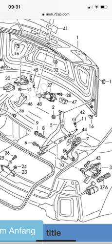

Ich möchte auch mal meine Erfahrungen zu den oben genannten Problemen mitteilen die anscheinend viele A8 4E haben.
Zur Zuziehhilfe: Es gibt hier im Forum und auf YouTube so viele Lösungsansätze von Welle abdrehen, austauschen des Motors gegen den vom W12, einreiben der Scheiben mit Lötpaste usw. Das was bei mir geholfen hat und seit einen Jahr ohne Probleme funktioniert, ist das austauschen der beiden Sechskantschrauben am Ende vom Schanier gegen längere Schrauben, die den Druck auf das Scharnier erhöhen. Werkzeugkasten im Kofferraumdeckel ist voll bestückt, heute lag auch Schnee auf dem Deckel und trotzdem öffnet der Motor den Deckel ohne Probleme.

Welche Schrauben meinst du? Die Nummer 11?

Ja, die Schrauben Nr 11 sind es. Ich habe sie bis auf die letzten Gewindegänge hochgedreht, mich in Kofferraum gelegt und die Klappe zufahren lassen. Man kam immer noch mit einer Fühlerblattlehre dazwischen. Nun sind die Schrauben 1 cm länger und alles funktioniert ohne Probleme. Der Motor hat 179 NM laut Aufschrift.
Vielen Dank, werde mal probieren, da bei mir das abdrehen und raumachen der Scheibe, sowie neue Anschlagpuffer nicht geholfen haben. Die Dämpfer hab ich noch nicht getauscht.

Zuziehhilfe/ elektrische Heckklappe.
Ich habe genau an dieser Position mit Spiralfedern verschiedener Stärken und Längen experimentiert und festgestellt, daß das ein wenig hilft, nur saß die Heckklappe hinterher nicht mehr richtig- stand -etwas höher.
Die Federn die 1-2 cm über die Werksposition der Anschlagschraube hinausragten und beim Schließen der Klappe zusammengedrückt wurden jetzt durch einen starren Anschlag zu ersetzen, würde mir Bauchschmerzen bereiten, weil dann wahrscheinlich die gesamte Scharniermechanik verbogen wird.
Bitte messe doch einmal nach, wieviele Millimeter der neuer Anschlag über dem Schraubengewinde steht uns wieviele Millimeter mehr es gegenüber der Ausgangsposition ab Werk sind und mache ein Seitwärtsfoto von der geschlossenen Heckklappe, um deren Position zum hinteren Seitenteil beurteilen zu können.
