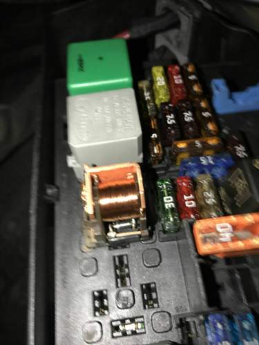

Das Steuergerät für die Airmatic ist unter der Fußraumverkleidung vom Fahrer, also nicht ganz in der Nähe. Die Relais hängen gerne mal, weil der Kompressor schon viel Strom zieht und nach ein paar Jahren können die wegen dem Abbrand kleben bleiben (Kompressor läuft dann auch ohne Motor an). Prüf mal die Sicherungen, Wenn SD verfügbar kannst Du alle Werte auslesen (lassen)...

Sicherung vom Kompressor ist ok und der Kompressor läuft ohne Motor auch nicht ( habe den übrigens noch nie wahrgenommen, dass und wann er läuft).
Das Relais werde ich präventiv trotzdem demnächst mal tauschen (ist es das neben der großen Sicherung vom Kompressor?).

Ich bin zur Zeit in Österreich und habe hier das Merkmal des "klebenden" Relais (1 Jahr alt) feststellen müssen. Habe das geöffnet und der Kontakt war echt verbrannt. Neues Relais (ist wenn Du vor dem Auto stehst das 3. von links) direkt von Mercedes geholt, eingebaut und der Fehlerspeicher zeigte nach kurzer Zeit an, dass das Relais zu prüfen wäre. Leichtes Nachbiegen der Kontaktfahnen brachte Abhilfe. Also muss ich dann mal das Kästchen zerlegen und die Steckkontakte prüfen, ggf nachbiegen oder erneuern. Aber ob der Kompressor läuft, das kannst Du ganz einfach feststellen, Motor laufenlassen und auf die Niveauerhöhung tippen, dann sollte das Arbeitsgeräusch bei geöffneter Motorhaube vorne an der Beifahrerseite deutlich zu hören sein (ca. 10-20 sek).

Also habe mal die Kappe vom Relais entfernt, scheint noch in Ordnung zu sein. Beim Hochfahren auf Stufe 3 läuft der Kompressor an und hat dann aber nicht mehr abgeschaltet. Dann habe ich wieder auf unterstes Niveau abgesenkt und er ging aus. Relais habe ich dabei ohne Kappe in den Sicherungskasten gesteckt, um zu sehen, ob es irgendwie klebt. Aber das ist nicht der Fall. Bei erneutem Hochfahren ging der Kompressor nicht mehr an und es erschien die Meldung „Kompressor kühlt ab“.
Das Hochfahren vorher selbst ging in angemessener Zeit.
Ich vermute fast ein innerer Defekt bei den Ventilen.
Die Kontakte des Relais sahen auch nicht großartig verschmort aus oder so. Das Fahrzeug steht immer gerade und bleibt selbst nach einer Woche Stillstand auf dem oberen Niveau ganz oben.
