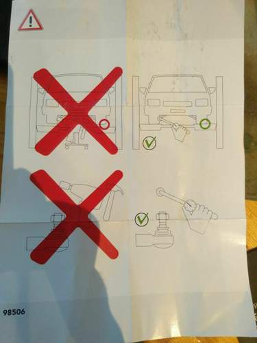

ich habe vor paar tage der querleneker rechts vorne gewechselt und komplet die hanbremse.seit dem zeigt das problem mit der ESP.und der blinker klemt..
Hallo! Diese verfluchte Elektronik!!! Hatte vor 3 Wochen große Probleme mit der Elektronik. Fahrzeug sprang nicht an. Automatikgetriebe ließ sich nicht schalten und zum x-ten Mal "ESP-Störung, Werkstatt aufsuchen". Fahrzeug musste eingeschleppt werden. In der Freien Werkstatt haben 5 Leute verzweifelt gesucht und nach einem Tag aufgegeben. Schließlich haben sie mir den Wagen kurzgeschlossen, so dass ich nach DB fahren konnte. Zunächst 57 Fehler im Fehlerspeicher. Alle gelöscht. 2 blieben übrig. U. a. Heizungsstellklappen-Fehler. Stört mich nicht, da keine Geräusche, sowie Zündungsprobleme. Dort haben sich dann auch 2 Mann, u. a. ein Elektronikexperte, stundenlang drum gekümmert. Sie haben dann nach und nach 5 Relais geprüft und erneuert. Jetzt ist derzeit Ruhe. Keine Störungsanzeige mehr. Bin jetzt fast 1.200 km gefahren. Bin sehr zufrieden.
piatis lass mich Raten Q-Lenker nur auf einer Seite gemacht und die Schrauben im angehobenen Zustand fest geballert?
In wie fern haben die Querlenker mit dem ESP Fehler zu tun?
Wenn man die Lenker wie bei deinem richtig einbaut gibt's keine Problem. Macht man es Falsch passt der Neigungswinkel und damit auch die Raddrehzahl nicht mehr zur Vorberechnung im Steuergerät ja und dann kommt die Warn Meldung.
