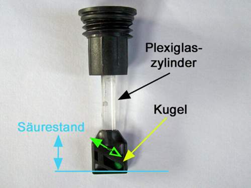

Zum schwarzen Punkt auf deiner Batterie:
Es ist nur eine Füllstandsanzeige der Säure (siehe Bild) Sofern du Schraubventile hast kann man auch destilliertes Wasser nachfüllen, der Säuregehalt bleibt gleich, aber die Platten sind dann wieder bedeckt.
Das ist nicht nur ein Füllstandsmesser, sondern auch ein "Säureheber" (Dichtemesser). Das "Auge" zeigt also durchaus den groben Ladezustand der Batterie an.
Achim
