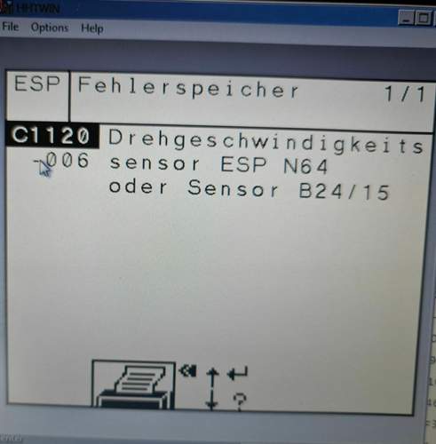

habe folgendes Problem: Bin mit meinem ML 55 auf der Autobahn schon länger -ca. 200km- mit ziemlich gleichbleibender Geschwindigkeit, Tempomat ca. 170km/h gefahren. Habe dann 1x ein bisschen mehr Gas gegeben um an einem Fahrzeug, das Platz gemacht hat, vorbeizukommen...also kurz bis 200km/h..aber ohne voll draufzutreten und bin dann wieder vom Gas, als plötzlich das Rad vorne rechts blockiert hat um dann regelnd mit viel Rauch und quietschen bis ca. 20km/h auf dem Standstreifen erst wieder zu lösen. Irgendwo zwischen Arsch retten von der linken Spur auf den Standsteifen ging die ESP/BAS Lampe an.
Also gerade Strecke, keine Schlaglöcher, keine utopischen Fahrzeugbewegungen...Reifen neu, alles am Auto original.
Bin dann die letzten 100km mit gefühlten 80 weitergefahren, da meine Frau mit den Nerven fertig war und am nächsten morgen zu einem Mercedeshändler. Fehlerspeicher ergab -wie zu erwarten- Beschleunigungssensor.
Könnte ja damit Leben, nur was mir ein wenig Sorgen macht, ist das die Blockiererei von fast 200 bis 20 nicht aufgehört hat.

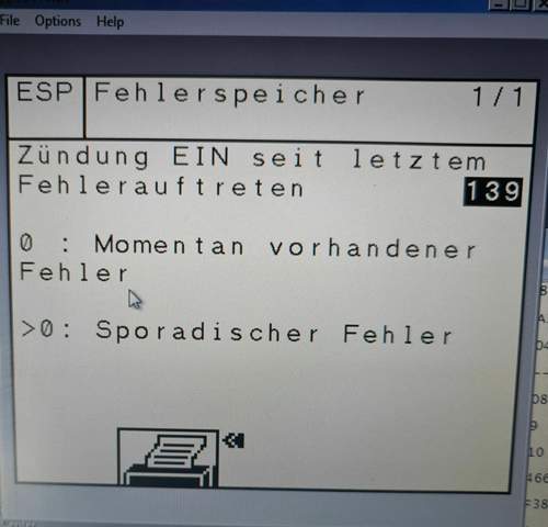

Was steht im fehlerspeicher ?
Nix.
So war es bei mir , da ich schon mal den annähernd gleichen Fehler hatte.
Bei Uwe stand auch nix, wenn ich es noch richtig im Kopf hab.
Ich hab damals Radsensoren, Verkabelung geprüft.
Alles ohne nennenswerten Befund.
Als ich die Bremse umgebaut habe, hab ich das Steuergerät auch noch ersetzt.
Wirklich gefunden hab ich nie was. Aufgetreten ist das seitdem auch nicht mehr.
1x hat auch gereicht.

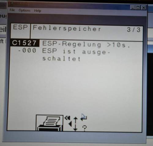

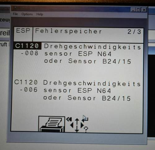

auch wenn das Problem älter zu sein scheint, bei mir ist es jetzt brandneu! Gelegentliches unmotiviertes Bremsen meines CDI 270 Bj 2002 wurde temporär durch Austausch von Radsensoren und Querbeschleunigungssensor beseitigt. Es trat aber immer mal wieder auf. Gestern im Wohnwagenbetrieb auf einer Landstrasse in Frankreich bei etwa 30 km/h nach einem schlafenden Polizisten ( Bodenschickane) ging der ML in die Eisen. Das ESP/BAS leuchtete dann. Am Strassenrand habe ich die Zündung ausgeschaltet und einige Minuten später wieder gestartet. Das ASB/ESP Licht blieb dunkel. Vorsichtig bin einige Zeit weiter gefahren, kein Problem. Ich habe jedoch das ESP späterhin von Hand abgeschaltet. Irgendwann auf der Autobahn habe ich das
Bremspedal leicht antippen müssen und der Wagen zog sofort nach rechts und bremste
eigenmächtig stotternd weiter, aber nicht bis zum Stand. Der Vorgang wiederholte sich
bei nunmehr langsamer Fahrt öfter. Der ESP Schalter war bei Betätigung nicht in der Lage das gelbe Dreieck zum Leuchten zu bringen. Nach einiger Zeit ging die ESP/BAS
selbständig wieder an und ich konnte wieder "normal" bremsen. Wenn ich jetzt normal
starte, bleibt die BAS/ESP Leuchte dunkel. Da ich der Sache aber nicht traue, schalte ich
nach kurzer Fahrt das ESP von Hand aus. Aus den vorherigen Beiträgen habe ich entnommen, dass derartige Fehler nicht im Fehlerspeicher abgelegt werden.
