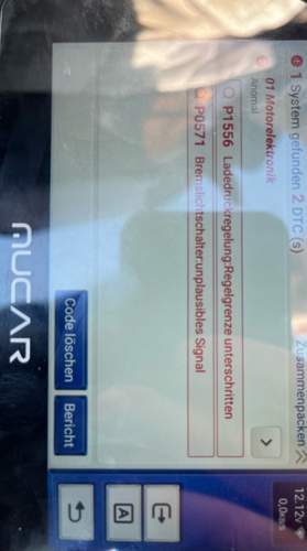

am Donnerstag ging zuerst meine ESP Lampe an. Nachdem ich mein Auto einmal aus und wieder angemacht habe, blieb zunächst dieses Lämpchen erstmal aus aber dann fing der Glühwendel an zu blinken. Nach kurzer Zeit ging diese wieder aus und danach ging die ESP Lampe wieder an.
Zuhause an den OBD gesteckt: P0571 - Bremslichtschalter:unplausibles Signal
Nu heute am Samstag habe ich einen neuen Bremslichtschalter gekauft diesen eingebaut, nochmal alle Fehler gelöscht und wollte eine Probefahrt machen. Nach ein paar Metern fing der Glühwendel wieder an zu blinken.

Ja, jedes mal beim auslesen P0571. Kommt aus der Motorelektronik
Themenstarteram 9. März 2024 um 17:21
Hier einmal die Auswertung
Der Fehler mit der Ladedruckregelung allein reicht aber für die Glühwendel...
@GLI schrieb am 9. März 2024 um 17:31:14 Uhr:
Geht denn das Bremslicht wie es soll?
Was sagt denn der Fehlerspeicher vom ABS? Oder ist das nur so ein universelles OBD2-Lesegerät?
Themenstarteram 9. März 2024 um 17:59
Universal.. das mit der Ladedruckregelung hat der nur gestern kurz gehabt. Als ich heute bei war und das machen wollte kein einziges Mal

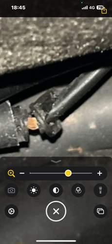

Themenstarteram 27. März 2024 um 19:10
Jetzt bin ich durch Zufall wohl möglich an die Ursache gestoßen. Und wer hätte es gedacht? Es war ein Stecker von den Glühkerzen
Das war sicherlich nicht die Ursache für die ESP-Kontrollleuchte.
Meines Wissens ist die Glühanlage bei den 1.9TDI nichtmal in der Diagnose.
