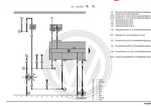

Ja, auch lange gedrückt. Meinst Du, hier hat jemand einen Schaltplan? Wenn ich die Pinbelegung für das Tastsignal am Steuergerät kennen würde, dann könnte ich weiter machen mit der Diagnose.
Themenstarteram 24. Januar 2023 um 13:33
Den Taster E256 und die Beleuchtung L71 habe ich gefunden. Aber wo geht "T6" in das Steuergerät?
Golf-schaltbild1
@alterseemann schrieb am 24. Januar 2023 um 14:33:11 Uhr:
In der Spalte der Nummer die im Kästchen von dem Abzweig steht.

Ich kann dein Bild leider kaum erkennen, aber ich denke Du wolltest doch wissen wo der Abzweig hingeht der zwischen dem Schalter und dem J104 abzweigt. Da ist ein kleines Kästchen mit einer Zahl drin. Diese Zahl ist die Spaltennummer die ganz unten auf allen Schaltplanseiten steht. In der Spalte geht die Leitung dann weiter.

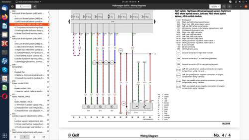

Könnte sein, dass ich das falsche Bild geschickt habe. Hier die Korrektur.
Kann man das besser lesen?

Ich habe einen kompletten Schaltplan in Englisch für den Golf 6. Darf man den Download-Link hier posten? vielleicht hat ja jemand Interesse.
