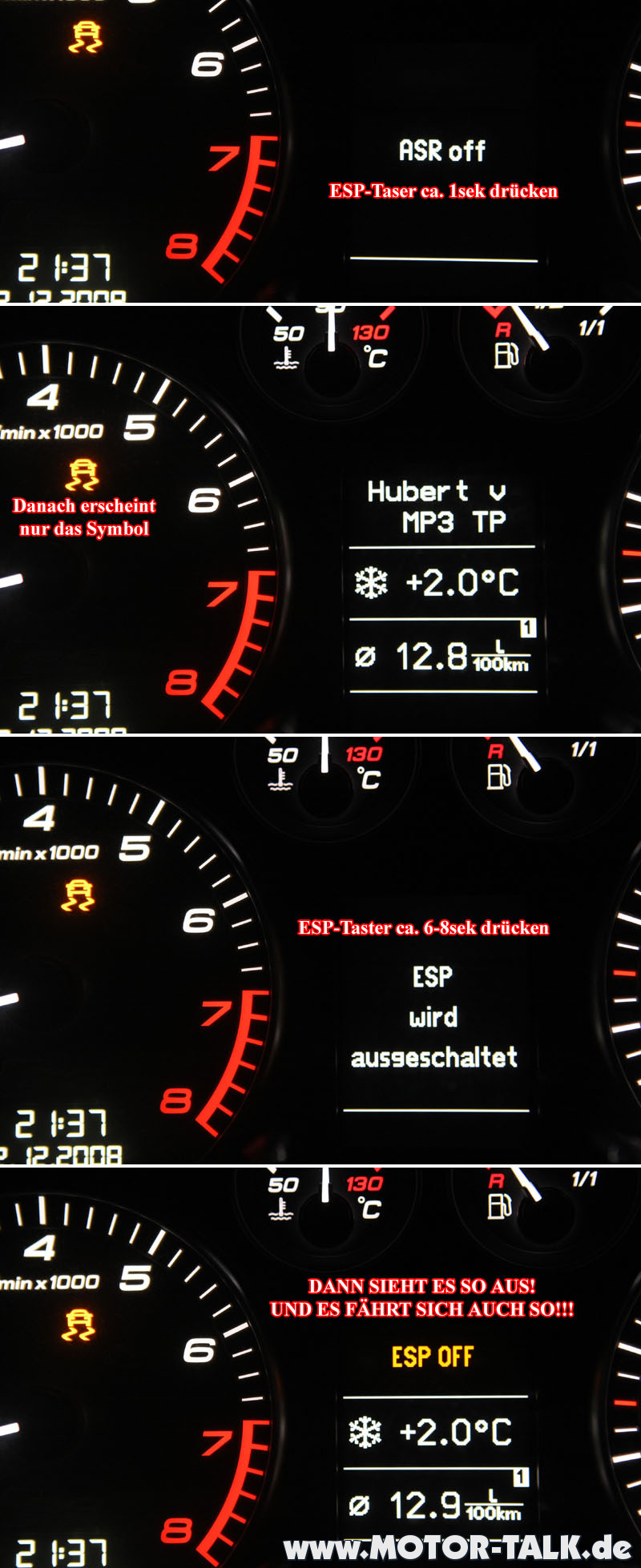

Einzeln kann man da nix ein und ausschalten. Es sei denn, man hat nur ASR.
Taste Drücken, alles ausser ABS aus.
falsch zipfeklatscher!
man kann ESP und ASR getrennt von einander ein/ausschalten!
das thema hatten wir hier vor kurzem sogar!
hab dazu sogar bilder gemacht und reingestellt!

Wie denn?
