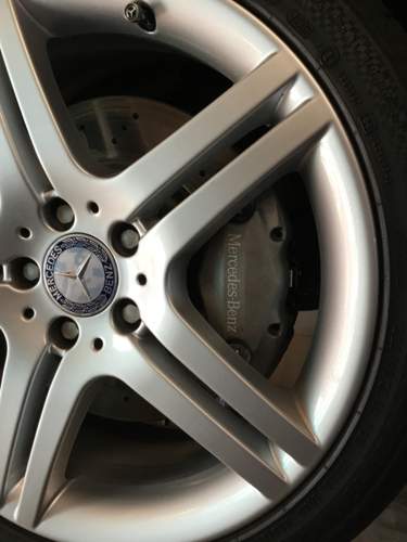

Hallo Forumgemeinde,
ich habe eine Bitte an die Wissenden.
Kann mir jemand die original ET-Nummer für die Bremsbeläge VA/HA für meinen CLK 280 G.E. (Bj. 2009) mit AMG Schweller/Frontspoiler (SA Code 776) , Sportfahrwerk (486) und gelochter Bremsscheibe a.d. VA
durchgeben?
Ich möchte mir gerne ATE Beläge, event. die ATE Ceramic, montieren. Doch ist es besser über die orig. Mercedes ET-Nummer diese zu suchen.
Kann man die Verschleißfühler wieder verwenden, bzw. lassen sich diese unbeschadet aus den alten Belägen ziehen (meine sehen noch sehr gut aus)?
Bedanke mich für eure Bemühungen.

Soweit mir bekannt ist, sollte man die ATE CERAMIC Bremsbeläge nur in Verbindung mit konventionellen, D. H. glatten Bremsscheiben kombinieren.
Wenn ich das richtig gesehen habe, hat dein Clk aber die gelochten Bremsscheiben drauf, wo diese Beläge leider nicht empfohlen werden.

Habe normale ATE Bremsbeläge auf die VA mit den gelochten Bremboscheiben und auch hinten verbaut. Das Risiko mit den ATE Ceramic Belägen war mir doch etwas zu hoch. ATE schreibt ja selbst, dass die Bremswirkung bei gelochten/geschlitzten Bremsscheiben gegeben ist, jedoch ein Brummgeräusch beim Abbremsen möglich ist.
Somit, Thema erledigt... Bedanke mich für eure Beiträge.
