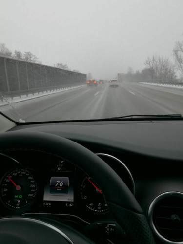

Themenstarteram 5. Januar 2017 um 11:22
Gestern für 30 Minuten und etwa 30 km mit der V-Klasse durch etwas Schneetreiben gefahren und nach nicht mal 10 Minuten meldete sich die Radarsensorik ab wegen Verschmutzung. Auf dem Parkplatz auf der Autobahn den Stern unter dem die Sensorik sitzt gereinigt, aber nach kurzer Zeit sah es wieder genau so aus.
Das Licht wurde auch als dunkler und der Totwinkel-Assistent als auch die Einparkhilfe stellten zum Schluss alle ihren Dienst ein.
Am nächsten Morgen versagte dann auch noch die Standheizung Ihren Dienst mit dem Hinweis ohne Funktion Batterie schwach. Auto ist gerade mal ein Jahr alt und wird fast ausschließlich auf Langstrecke genutzt hier sollte eigentlich die Batterie geladen sein.
So richtig für den Winter scheint die V-Klasse 4X4 nicht geeignet zu sein. Hatte bisher mit keinem Fahrzeug solche Probleme bei ein paar Schneeflocken und etwas Minusgeraden. Was passiert erst wenn mal richtig Winter ist und man auf der Autobahn etwa 400 km fahren sollte in der Dunkelheit.
Das schlimmste ist das sich auf den Scheinwerfer der Schnee ansammelt und man fast nichts mehr sieht.
Da sollten sich mal die Ing. von Mercedes mal schauen wie es BMW selbst bei den Motorrädern macht:
Durch ein zusätzliches Luftführungselement wird die warme Luft auf die Scheibe gelenkt und damit eine Luftzirkulation im Scheinwerfer erzeugt. Diese Luftzirkulation sorgt für die Enttauung des Scheinwerfers und trägt im Winter auch aktiv zur Enteisung der Streuscheibe bei.
So ist es jedenfalls eine Katastrophe wenn man alle 20 Kilometer rechts rausfahren muss um die Scheinwerfer zu reinigen. Hier fehlt auch eine leistungsfähige Scheinwerferreinigungsanlage die bei den meisten Mitwettbewerbern vorhanden ist, aber bei der V Klasse nicht erhältlich ist. Einfach unverständlich.
Ok die Scheinwerferreinigungsanlage alleine ohne Erwärmung der Streuscheibe bringt es nicht alleine fertig den Schnee zu entfernen, aber sie würde auch den Dreck auf den Scheinwerfern entfernen wenn einfach mal Dreckswetter ist. Aber hier muss man dann auch wieder zur Tankstelle fahren um die Scheinwerfer zu reinigen ein richtiger Rückschritt.
Was für mich ein Rätsel ist wie Mercedes mit seinen Assistenzsysteme in Zukunft autonome fahren will wenn etwas Schneefall alles abschaltet.

Die Radarsensorik, der Totewinkelassistent + die Einparkhilfe würde ich bei heftigen Schneetreiben nicht überbewerten! Darauf kann man sicherlich temporär verzichten!
Die verschneiten Scheinwerfer sind da schon heftiger...! Strahlen die LED's denn weniger Wärme ab...?!?
Und wie war es mit den Scheibenwischern, waren die Gummis vereist?
Hast Du beheiztes Scheibenwasser?
Grüssle
Nico

Danke für den Bericht, dass die Sensoren als erstes Versagen ist normal. Auch bei anderen Herstellern hast Du dieses Problem bei den LED Scheinwerfern und Senoren Ausfall. Man sollte bei straken schneetreiben nicht mit dem Tempomat fahren. Das mit den Scheinwerfern ist nicht gut und sollte beim Facelift behoben werden.
Du kannst ja deinen Bericht an den Daimler Vorstand schreiben. Mal schauen was dabei herraus kommt.

Themenstarteram 5. Januar 2017 um 12:49
@princeton schrieb am 5. Januar 2017 um 12:45:34 Uhr:
Grüssle
Nico
Ja ich habe beheiztes Scheibenwasser würde ich auch empfehlen. Wenn die Scheiben sich noch verdunkeln würden dann wäre es ja der SUPERGAU wenn die Scheinwerfer so bescheiden sind.
Ok beim Schneefall würde ich auch nicht unbedingt mit Tempomat fahren wollen, aber wenn es wieder aufgehört hat zu schneien dann hängt der ganz Schnee ja noch vor den Sensoren und es geht erst wieder was wenn man sie per Hand gereinigt hat.
Alle bisherigen Fahrzeugen die ich gefahren habe hatten eine Heizung, die gibt es bei den Radarsensoren wie von Bosch als Option. Eine optionale Heizung der Linse stellt die Funktion auch bei Eis und Schnee nahezu durchgängig sicher.
Dies kann man bei einer V-Klasse anscheinend nicht erwarten, das sich die Ing. bei der Entwicklung darüber Gedanken machen.
Ebenso das keine Scheinwerferreinigungsanlage angeboten wird ist für mich ein Unding. Anscheinend hat man Gewicht sparen müssen und da waren die 6-8 kg Mehrgewicht nicht mehr drin.
Leider sind das Sachen die bei einem normalen Test unter Alltagsbedingungen eigentlich schon bei den Vorserienfahrzeugen auffallen müsste oder wenn man sich halt Gedanken darüber macht. Aber anscheinend sitzen die Entwickler auch in Spanien und dort wir unter Schnee was anderes verstanden und sie haben davon zu viel genommen ;-)
Wenn ich dann noch in der Werbung lese Mit Abstand am besten: Assistenzsysteme von Mercedes Benz das ist genauso ein Spruch wie das Beste oder nichts. Es ist nichts dahinter. Andere machen es vielfach besser. Leider bekommt man es erst mit wenn es zu spät ist und man eine V-Klasse mal ein Jahr gefahren hat.
Wofür braucht man einen COLLISION PREVENTION ASSIST für teures Geld wenn er nicht mal jedem Wetter funktioniert. Das macht mein Garmin Navigationssystem für einen Bruchteil des Geldes auch noch bei Schneefall besser, geschweige denn von der besseren Navigation Daten die regelmäßig ein Update erhalten.
Ich freue mich schon wieder auf den nächsten Sommer da ist die V-Klasse ein super Auto wenn es wieder Außentemperaturen um die 20 °C hat. Dann braucht man auch die Sitzheizung im Font nicht einzuschalten an deren Schalter man bei allen Sitzen in Fahrrichtung und eingebauten Tisch auf der Fahrerseite im Font nicht herankommt. Denn die Ing. von Mercedes haben den Schalter für die Sitzheizung auch nur auf der rechten Seite des Sitzes angebaut der dann durch den Tisch verdeckt wird. Viel wärmer darf es dann aber auch nicht werden, weil die Sitzklimatisierung dann benötigt wird ,die sich leider auf der linken Seite bei eingebauten Tisch auch nicht nutzen lässt.
Es muss noch an sehr vielen Baustellen gearbeitet werden bevor man sagen kann das Beste oder nichts. ;-)
