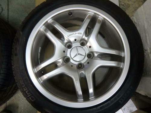

Hallo Freunde,
stehe vor dem Kauf neuer Ganzjahresreifen. Nun kann ich mich zwischen meinen beiden Felgen nicht entscheiden.
Habe 16zoll Alus mit 205/50R16 Winterreifen und 17zoll Alus mit 225/45R17 ( 7,5x17H2 ET36 vorne ) und 245/40R17 ( 8,5x17H2 ET34 hinten ) mit Sommerreifen.
Möchte, da ich in Berlin lebe ( der Winter ist soo mild wie als hätten wir Herbst ) , mir Ganzjahresreifen kaufen. Auf die 16zoll Alus kann ich ja 205er als auch 225er Reifen Montieren aber wie sieht es bei den 17zoll Alus aus?? Kann ich vorne als auch hinten 225/45R17 nehmen oder muss ich für die Hinterachse 225/40R17er Reifen nehmen?
Bin sehr irritiert da ich auf der Hinterachse im Sommer mit 245/40R17 Reifen fahre....
Und wollte auch mal eure Meinung hören welche Felgen ihr nehmen würdet, 16Zoll oder 17Zoll....
Danke schonmal im vorraus
MfG
Kadir

Wenn du 7,5x17 und 8,5x17 Felgen hast, dann sollten da 225/45/17 vorne und 245/40/17 hinten drauf. Wie sieht das sonst aus?
Entweder Mischbereifung oder du besorgst dir noch 2 7,5x17 und fährst dann rundum 225/45/17.

@salieridai klar würde ich dann sowieso diese Option wählen aber darf ich das denn? Weil ich mit den 17Zöllern 245/40R17 sonst fahre. Also bezieht sich eigentlich meime Frage auf die "45" und "40"...
MfG
Kadir
Die Frage ist, was im Fahrzeugschein steht. Wenn da explizit 225/45 vorne und 245/40 hinten steht, musst du evtl. beim Tüv nachfragen, ob die dir 225 vorne und hinten eintragen würden, dann kannst du die legal fahren. Ist nur Bürokratie
225/45 haben eine Reifenhöhe von 100,8mm
245/40 haben eine Reifenhöhe von 98mm
Also jeweils 45 oder 40% von 225 oder 245, das passt technisch gesehen.

@Maik270CDI danke dir für deine Mühe und den Link aber die Marke kenn ich nicht. Ausserdem Freunde denke ich werde vorne wie hinten 225/45R17 nehmen. Natürlich vorher abklären ob das Tüv-mäßig klappt an meinem Fahrzeug...
Aber für weitere Anregungen und Meinungen bin ich dankbar offen...
