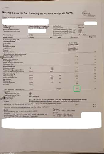

Mein Euro 6 GLK 250 (BlueTec) schafft einfach die aktuelle Abgasuntersuchnung nicht.
Grenzwert für Partikel liegt bei max. 250.000 / Gemessen werden 3.000.000 !!
Er ist Baujahr 08/2013 und hat aktuell 260.000 km runter. Keine Fehlermeldung und läuft wie immer.
Partikelfilter wurde ausgebaut und mehrfach gereinigt: KEIN ERFOLG.
Über 500 km Autobahn mit verschärftem Tempo: KEIN ERFOLG.
Mercedes will für einen neuen Partikelfilter über 2.000,- Euro haben.
Ein Erfolg wird aber nicht garantiert.
Hat schon mal jemand einen ähnlichen Fall gehabt, und womöglich eine Lösung?

Genau bei dieser Firma wurde der Partikelfilter gereinigt. Ein- und Ausgangsprotoll liegt mir vor.
Eingebaut und siehe da: AU NICHT BESTANDEN!
Das ist also nicht die Lösung.

War jetzt bei der DRITTEN Werkstatt: Alle drei messen zwischen max. 4.000.000 und min. 3.000.000 Partikel.
Nächste Woche geht es in die VIERTE Werkstatt.

Bei derart hohen Werten ist der Partikelfilter wahrscheinlich gebrochen. Da hilft kein anderer Kraftstoff und auch keine Reinigung.
Es gab zwar schon Fälle, in denen ein Injektor kaputt war, und durch die schlechte Zerstäubung ist dann so viel Feinstaub bei der Verbrennung entstanden, dass die Werte trotz intaktem Partikelfilter so hoch waren, das ist aber ein eher ungewöhnlicher Fehler.

Die Filterwirkung eines DPF liegt aber nicht bei 100%, es kommt immer ein kleiner Anteil der Partikel durch. Es ist schon theoretisch möglich, dass durch einen anderen Defekt der Messwert trotz intaktem DPF auf über 250.000/cm³ steigt. Vor allem ein zu fettes Gemisch würde die Partikelzahl höher werden lassen. Dann müsste man aber auch andere Probleme haben, zum Beispiel, wie du schon sagst, einen schneller zugesetzten DPF, und somit ungewöhnlich häufige Regenerationen.
