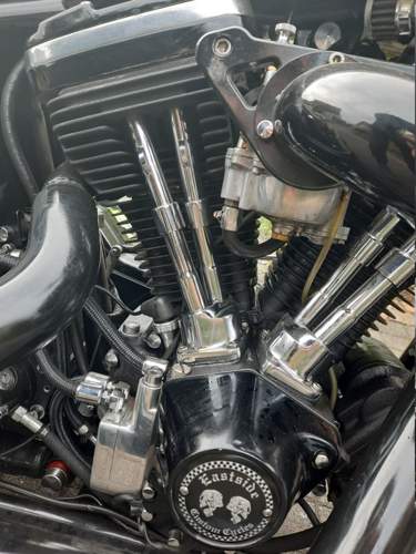

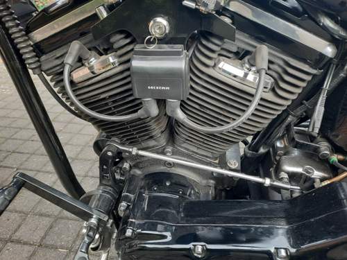

habe seit letztem Jahr merklichen Ölverbrauch an meiner Harley, mittlerweile ca. 1 Liter auf 1000 KM und auch blaue Abgasfahnen, größtenteils aus dem hinteren Zylinder. Ich habe jetzt 65 TKM auf dem Tacho und bei 43 TKM hatte ich den Motor schon einmal offen, wegen genau dem selben Problem - Ölverbrauch und blaue Abgase....damals 2005 wurden die Zylinder auf Übermaß gehohnt und neue Keith Black Alu Kolben (Verd. 10.5:1) verbaut sowie Ventile neu eingeschliffen und Ventilschaftdichtungen neu gemacht.
Der Gedanke das die Kolben/Zylinder nun nach 22 TKM schon wieder verschlissen sind gefällt mir gar nicht. Dazu kommt das Phänomen, das der Motor ausgeht, wenn ich den Öltank öffne :) ..... das ist schon arg komisch....der Öltank ist voll aber irgendwie scheint das öffnen des Deckels Nebenluft in den Motor zu bringen.....
Nun hatte ich die Theroie das vielleicht am Breather-Valve (Ventil Kurbelgehäuseentlüftung) ein Schaden ist und deshalb Nebenluft gezogen wird und auch durch falsche Steuerzeiten einiges an Motoröl über die Entlüftung (Kopfentlüftet) in den Ansaug gelangt und mit verbrannt wird.....dem entgegen steht aber das eigentlich hauptsächlich der hintere Zylinder blau qualmt.....

Schuld waren nicht die gehohnten Laufbuchsen und neuen Übermaßkolben sondern schlicht die verwendeten Billigschaftdichtungen !
Das sind ja kleine Simmerringe, da ist Qualität sehr entscheidend.
Nachbesserung mit besserem Dichtungsset und nun war alles tutti...

ich denke das die Ventischaftdichtung(en?) hinüber sind. Die sind zwar erst 22 TKM drinne, aber ich weis nicht mehr was ich damals für eine Qualität verbaut habe...ich glaube es war nichts besonders teueres :) Da ich nun 65 TKM drauf habe und durch den Nockenwellenumbau die Ventile ziemlich schnell auf- und zugeschmissen werden, denke ich das die Ventilführung (Einlassventil) mittlerweile verschlissen ist und dadurch auch die Schaftdichtung schon wieder hinüber ist.
So nun die Theorie zum Öltank offen - Motor absterben mit fetter Blaurauchentwicklung, im Standgas.
Im Standgas dürfte durch den fast geschlossenen Vergaserschieber der Unterdruck im Ansaugkanal (bei geöffneten Ventil-Ansaugtakt) recht groß sein. Bei diesem großen Unterdruck zieht nun der Motor durch die defekte Ventilschaftdichtung Luft und Öl aus der Rockerbox in den Brennraum..... so kommt es zum Verbrennen vom Motoröl und meinem Ölverbauch....
Nun gibt es noch eine Entlüftung (nicht das Breather Valve) zwischen der Nockenwellenkammer und dem Öltank, dazu kommt das die Nockenwellenkammer genauso eine Entlüftung zu den Rockerboxen hat. Das heisst der Motor zieht Falschluft und Öl durch die Ventilschaftdichtung....nun baut sich in der Rockerbox der gleiche Unterdruck auf, wie im Ansaugbereich. Wenn ich jetzt den Öltank öffne strömt sofort Luft durch die Öltankentlüftung über die Nockenwellenkammer hoch in die Rockerbox, wo diese Luft durch die defekte Ventilschaftdichtung in den Motor angesaugt wird.
Die Spritmege bleibt gleich (Standgas) und die Luftmenge erhöht sich schlagartig, so das ein nicht mehr Zündfähiges Gemisch im Zylinder ist und der Motor abstirbt......
So, das ist nun meine Theorie......sehen werde ich es erst nach dem Ausbauen des Zylinderkopfes. Da ich eh schon Jahrelang den Wechsel des problematischen Nockenwellenlagers vor mir her schiebe , mach ich das jetzt mit einem Mal, die Rockerbox und Stössel müssen eh raus, da nehm ich gleich den Kopf runter.

Die Stehbolzen haben auf den Ölverbrauch keinen Einfluss.
Eine lose Schaftdichtung verbraucht mehr Oel als als eine fehlende, weil sie das Oel regelrecht pumpt.
Falsche Steuerzeiten können durchaus zu erhöhtem Verbrauch führen, weil man sich ja möglicherweise einen unerwünschten Unterdruck im Zylinder damit einhandeln kann. Mit zunehmendem Verschleiß von Führungen und Kolbenringen wird der Verbrauch dann größer. Könnte auch sein, das bei offenem Tank die größere Oelmenge im Gemisch den Leerlauf stört.
Wenn die Nocke ausgebaut ist, würde ich in jedem Fall prüfen, ob das Zahnrad korrekt getimt ist. Einfacher Vergleich mit irgend einer anderen Nocke, ob die Nut der Welle im gleichen Verhältnis zu den Zahnradmarkierungen für Pinion und Breather steht. Das ist mir selbst schon bei einer neu gekauften Welle untergekommen. Möglicherweise könnte auch ein zu geringes Pressmaß durch Fertigungsstreuung zwischen Nocke und Zahnrad für ein nachträgliches Verdrehen unter bestimmten Betriebsbedingungen sorgen.
