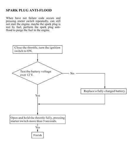

@MarkC
Der rote Sternchenvermerk im angehängten Ausschnitt könnte das für deine Begriffe merkwürdige Verhalten erklären.
Du hast ein Chinamoped gekauft und solltest dich mit kleineren oder größeren Ungereimtheiten anfreunden.
Gruß Wolfi
