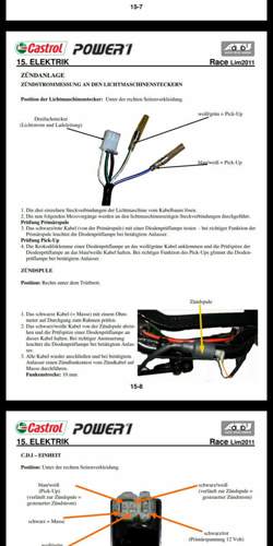

Leider gibt das WHB nichts über die Alarmanlage her ,ausser das sie im Schaltplan eingezeichnet ist.
Demnach ist die CDI mit der Alarmanlage gekoppelt.
Haste vielleicht noch andere Papiere über den Bock in denen da mehr beschrieben ist.
Das schwarz /rote Kabel ist laut Plan mit der AA verbunden.
Themenstarteram 20. Mai 2019 um 18:50
Hab das Werkstatt Handbuch von 2011 ist auch das bj vom Roller
Screenshot-20190520-204734-com-google-android-apps-docs
Screenshot-20190520-204749-com-google-android-apps-docs
Themenstarteram 20. Mai 2019 um 18:51
Und hier noch 2
Screenshot-20190520-204830-com-google-android-apps-docs
Screenshot-20190520-204833-com-google-android-apps-docs
