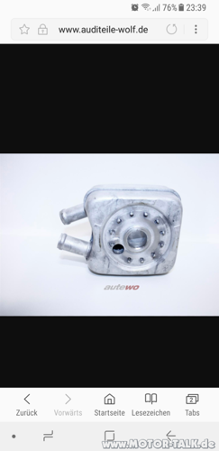

Hab bis dato noch kein ölkühler gesehen, welcher wasser führt?
Gibt es solche? Zumindest bei VAG.
Themenstarteram 27. Januar 2018 um 22:42
@bandscheib71 schrieb am 27. Januar 2018 um 23:34:15 Uhr:
Doch hier ein Bild
Screenshot-20180127-233932
Ich würde mit dem Ölkühler anfangen.
