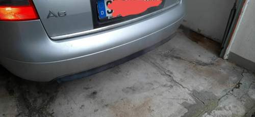

Moin, habe seit längerem das Problem, das bei meinem 2.4 Benziner Bj 2000 extrem viel weißer Rauch aus dem Auspuff kommt. Während der Fahrt merke ich nichts aber an der Ampel, bzw im Stand ist er ne regelrechte Dampflok. Hab letztens als es windig war, die ganze Straße eingeräuchert haha. Der Rauch riecht jedoch einfach nach nichts, nicht mal nach Abgasen und wenn ich im Stand mal voll drauftrete, spritzt hinten Wasser raus. Nach dem abstellen des Motors raucht er auch noch leicht aus dem Auspuff. Bin auch schon mit dem Finger ins "Loch" und habe festgestellt, das enorm viel Wasser drin ist. Habe jetzt echt Angst, das es auch die Zylinderkopfdichtung sein könnte, da er schon 315.000 Km runter hat und viel Öl schluckt (1L/1000Km ungefähr). Das rauchen lässt auch nicht nach, selbst bei 10°C + und mehreren 100 Km qualmt er immernoch, mal mehr mal weniger (siehe Bild). Er lief auch heute so unruhig, zum ersten Mal ganz kurz Drehzahlschwankung an der Ampel. Kühlwasser ist soweit in Ordnung (ist noch Rot), Schmierfilm ist keiner am Öldeckel und Ölstand ist noch Ok.
Falls es jemand braucht, Motorcode ist AML.
Hoffe mir kann jemand helfen, habe mal noch ein Bild angehängt, leider nicht viel zu sehen, da er dort grad nicht so viel geraucht hat, ich versuche morgen ein besseres zu machen, wenn ich es erwische.
LG

@SantiSalice Hi, ich habe am Wochenende einen CO2 Test für Zylinderkopfdichtung gemacht. Im Internet bestellt und dann die blaue Flüssigkeit in das Rohr gemacht und auf den Kühlmittelbehälter. Es verfärbte sich mal nicht, also denke ich, das es bei mir tatsächlich einfach nur Kondenswasser ist. Hab dafür aber mein Ölleck gefunden: Fahrerseite hinten ist die Ventildeckeldichtung undicht. Da drückt er Öl raus, welches auf den Krümmer tropft und verdampft. Deswegen stinkt er so extrem nach Plastik :D

Kopfdichtung wäre jetzt auch mein Tipp gewesen.
Es gibt so Tests da kann man das Kühlwasser auf den abgasgehalt darin testen.sollte natürlich eigentlich keins vorhanden sein.
Musstest wasser schon nachfüllen in der Zeit?
Wenn das Kühlwasser in Ordnung ist, dann ist das normales Kondenswasser.
Der A6 ist auch dafür bekannt, dass sich extrem viel Kondenswasser im Abgastrackt ansammelt. Bringt man das nicht raus weil man recht viel Kurzstrecke fährt, dann hast du den Wassernebeleffekt - andere latschen dafür in die Disko. ;)

Könnte normal sein. Wenn du nahezu kein Wasser nachfüllen musst kann man getrost den Gedanken verwerfen das die Kd tot ist
Schaut für mich ok aus.
