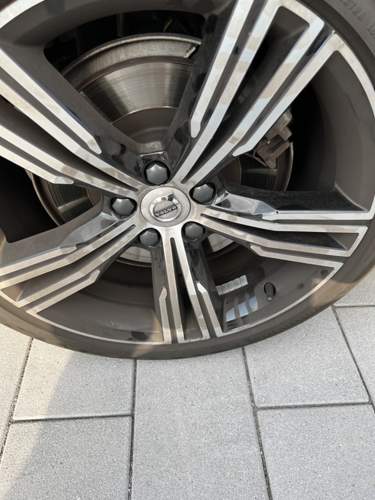

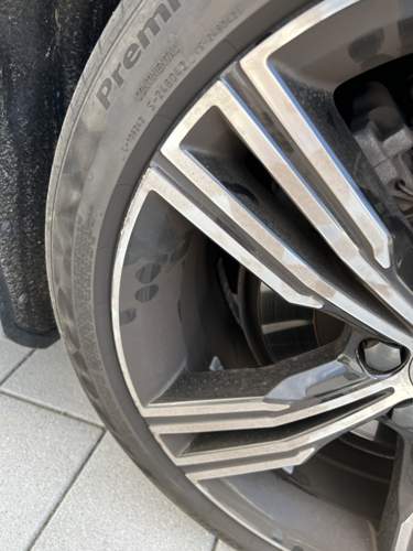

vor einigen Tagen ist mir ein extremes Zittern beim Fahren ab ca. 100km/h aufgefallen. Ab 80km/h konnte man es leicht verspüren, bei 100 stark und 120 war der Wahnsinn.
Bin daraufhin in eine freie Werkstatt gefahren. Dort haben Sie auf der linken Fahrerseite eine extreme Unwucht festgestellt. Sie mussten in Summe fast 100gramm Gewichte verkleben und haben den Reifen auch nach hinten links getauscht.
Auf meine Frage warum auf einmal so eine Unwucht vorhaben ist meinte der Chef das die Reifen einfach hinüber seien.
Verbaut sind Conti von 18/2018.
Daher brauche ich neue Reifen. Zur Wahl stehen Michelin, meine Lieblingsmarke. Hier gibt es aktuell den Pilot Sport 5, hat wohl aber auch immer mal schlechte Kritiken. Vereinzelt finde ich noch den Pilot Sport 4 oder eben den Conti Premium Contact 6.
Welchen würdet ihr empfehlen?

Das Vibrieren fängt bei ca. 100km/h an. Nach dem Wuchten ist es meiner Meinung nach nicht weg, weniger aber immer noch deutlich zu spüren. Jetzt halt eher von der Hinterachse kommend, da ja nun dort der Reifen ist. Das kam halt auch so „mit einmal“…

Wenn der Reifen einen mechanischen Schaden oder Deformierung hat (zb er hat Höhenschlag, er eiert), dann hilft kein Auswuchten der Welt, denn der Reifen rollt nicht ordentlich ab und wird somit immer Vibrationen erzeugen.
Leider muss man das heutzutage mehr als je zuvor beim Kauf von neuen Reifen beachten, nämlich ob diese richtig "gebacken" sind. Nach dem Aufziehen und Aufpumpen muss der Reifen absolut rund laufen. Leider achten viele Reifenmonteure nicht darauf. Da wird nur stupide das gemacht, was das Display der Maschine vorplappert. So sollte man den Reifen soweit auf der Felgen drehen, bis der "beste" Auswuchpunkt gefunden ist. Dann reichen oft nur 5 bis 10g pro Felge um das Rad absolut ruhig auszuwuchten.
Was heißt insgesamt 100 gr? An wieviel Stellen wurden denn gewichte geklebt? Eigentlich gehören Gewichte nur an eine Stelle je an der Innen und Außenseite. Hat die Felge eventuell eine weg? So plötzlich der Reifen ist schon seltsam.....

Sollte die Unwucht ggf. durch ein Schlagloch verursacht worden sein? Ich würde die Felge zur Sicherheit mal ohne Reifen auf die Wuchtmaschine spannen um diese als Fehlerquelle sicher ausschließen zu können.

Die Klebe Gewichte an dem Reifen sind wie folgt. 2 Reihen mit bestimmt in Summe 20-30 Stück außen und eine Reihe Innen.
Weg ist es auf gar keinen Fall. Keine Ahnung wieso er sagt man merkt es kaum. Ich merke es.
Man spürt aber auch das es jetzt eher von hinten kommt und gefühlt nicht mehr bei so 80km/h langsam losgeht, sondern eher bei um die 100 km/h.
Ich könnte ja dort, wo ich jetzt die Michelin bestellt habe mal die pure Felge testen lassen.
LG Cole
Das ist viel zu viel Gewicht für ganz plötzliche Unwucht. Unbedingt die Felge auf Höhen und Seitenschlag prüfen lassen. Da hat eventuell das Schlagloch oder die Bordsteinkante mal deine Frau mitgenommen oder umgekehrt....:-)

Die Methodik und der Gedankengang bei dieser Fehlersuche sind mir schleierhaft.Letzter Versuch.....
Keine optische, sondern eine technische Prüfung auf Rundlauf. Die Felge könnte "eiern". Seitlich oder in der Höhe. Ohne Reifen auf Rundlauf prüfen lassen, bevor der Neue Reifen drauf kommt....
...und jetzt bin ich raus.
Was mein Vorredner sagen will:
Ab zum Reifendienst und die kompletten Räder auf die Auswuchtmaschine.
Das wäre eigentlich mein erster Schritt, bevor ich mich in irgendwelche Vermutungen stürze.
Ein Satz muss noch sein. Wer bitte klebt silberne Wuchtgewichte in schwarze Felgen. Werkstatt setzten 6....
Das hat er doch schon - deshalb diese Kilos an Gewicht.
Was der Vorredner meint ist, dass die Karlassendrähte gerissen sein könnten und deshalb das Rad bzw der Reifen in der Höhe sich verändert hat und immer noch dynamisch bleibt.
