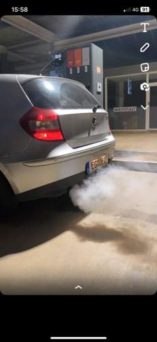

Themenstarteram 9. März 2024 um 0:43
Hallo Schmiedekolben. Erstmal danke für den ausführlichen Beitrag.
Die Ventile werde ich demnächst tauschen. Komisch in meinem Fall ist nur, das davor keinerlei Probleme mit weißem Rauch vom Auspuff kommend, bestand. Ich habe heute trotzdem mal die KGE schon ausgebaut, weil ich sie vorsorglich tauschen möchte, da diese extrem mit "Cappuccino" voll war.
Beim Ausbau der Ansaugbrücke ist mir aufgefallen, dass diese ziemlich viel Öl enthalten hat, spricht das wiederum nicht für die KGE, da diese ja dort mit angeschlossenen ist? im anhang habe ich mal ein Bild vom Auto im Stand und dessen Rauchentwicklung. Seit dem er so raucht, merke ich trotz allem kein kühlmittelverlust, nur den Ölverlust
