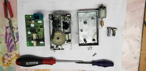

Das darfst du nicht auf lange Bank schieben! ELV und EZS haben einen gemeinsamen Zähler, soll ELV öffnen und tut er es nicht, wird um eins hochgezählt. Ich glaube, der Zähler liegt bei 40! Dann ist ELV hinfällig und nicht wirklich rettbar, der Motorola Chip zerstört sich!
Die Bilder sind von ein W204, jedoch dasselbe Prinzip!

Ich denke ELV wird alle treffen die weit genug oder lange genug w204 / w212 fahren. Ich habe früher gedacht ELV emulator ist was für taxler oder trucker aber habe meine meinung geändert: ist gut für alle draussen parker mit 200+tkm. Besser gleich zwei programmieren lassen.

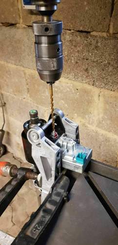

Moin,
Ich bin auch etwas überrascht, dass es noch so wenige mit diesem Problem gibt! Habe bereits einige ausbohren müssen :) beim Freundlichen kostet die Reparatur aktuell mit neuer Lenksäule knapp 1370,-
Ja ein Emulator ist nicht verkehrt und kostet nur ein Bruchteil vom neuem ELV:D
Gruß Eugen
