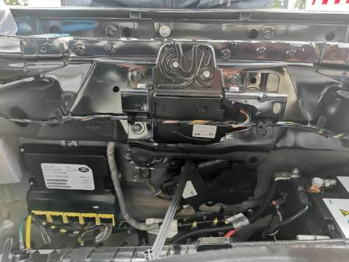

Guten Morgen zusammen,
seit gestern besitze ich nun ein 2016 Coupe in dark sapphire mit gerade mal 14000 auf der Uhr.
Der Besitzer ist plötzlich verstorben...und hat das Auto wie aus dem Ei gepellt hinterlassen.
Jedoch gleich das erste Problem. Der Händler von dem ich den habe hat von Jag keine Ahnung....hat das Auto aus Freundschaft zur Witwe angeboten.
Als ich zum ersten Mal startete zeigte er mir kurz ein Kameraproblem an..und Service fällig....seit der letzten Inspektion bai Jag vor 1,5 Jahren ist das Auto allerdings erst 1800km gelaufen...
Es wird ständig ein oranges Achtung-Warnzeichen oben im Display eingeblendet..tatsächlich scheint die Rückfahrkamera nicht zu funktionieren. Es wird beim Rückwärtsfahren nur eine Aufsicht des Autos für die PDC gezeigt.
Wenn ich im Menü versuche Kameraoptionen auszuwählen reagiert das Touchfeld nicht, wird nix geöffnet.
Also laut Ausstattungsliste hat er aber Kamera....
Hat jemand eine Idee ?

Oftmals wird der Kamerafehler vom IPMB bzw. Von der Kamera selbst ausgelöst. Gerade im RR Evoque Forum wird oftmals von defekten Rückfahrkameras berichtet.
Und eine Inspektion ist jedes Jahr bzw. Alle 26.000km fällig, je nach dem was zuerst Eintritt. Da ist es egal ob der Wagen erst 1800km gelaufen hat (Gerade bei so einer niedrigen Laufleistung würde ich erst recht das Öl wechseln, vorallem wenn es nach Kraftstoff duftet) Das Öl ist schon 1,5 Jahre drin, somit leuchtet die Anzeige.

Die Kamera sitzt unterhalb des Kofferraumdeckels mittig in der Kofferraumrückwand.
Habe ich eine Möglichkeit die infrage kommenden Komponenten zu testen?

War bei Jaguar: Der hat gar nicht groß Fehler gesucht und sagte die Cams wären öfter kaputt gegangen...eindringende Feuchte...ca. 900 Ocken inkl. Montage...kein schöner Einstieg...
Kann man eigentlich den Fehlerspeicher selber auslesen, Löschen und den Service zurücksetzen?

Die Kamera kostest wohl 530, dann ca 180 für den Einbau. Wenn ich das Ding da sehe, da ist doch niemals ein Steuergerät dran???
Ich bin schon wieder mißtrauisch...vielleicht storniere ich erstmal die Bestellung ....Stoßstange abbauen bekomme ich auch selber hin....
Die Frage ist, wie man Steuergerät definiert. Viel zu steuern gibt es da ja nicht. Da reicht auch eine Miniplatine.
Ein separates Steuergerät gibt es beim F-Type (ich glaube von Valeo) zumindest für die Einparkhilfe. Ob das auch die Kamera steuert weiß ich nicht.
Das Ding kann jedenfalls nicht durch Feuchtigkeit kaputt gehen. Sitzt ja nicht in der Stoßstange.
