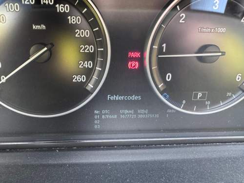

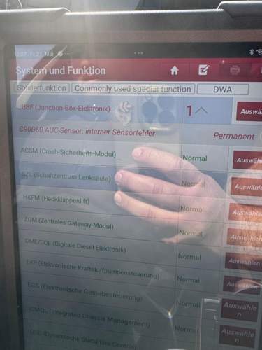

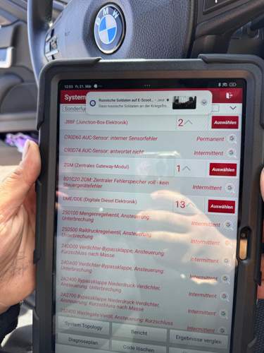

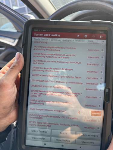

hier mal die Fehlermeldungen, mit denen (bisher) keiner was anfangen konnte...
Threema-20231121
Sieht sehr stark nach einen Kabelbruch aus
....von den 18 Fehlern sind 9 auf dem Foto zu sehen und es sieht nach einem flächendeckenden Versorgungsausfall der Dieselelektronik aus (Masseschluss bzw. Unterbrechung).
Da der Starter dreht, gibt es ein Freigabesignal der DDE (Motorsteuergerät) an das CAS. Das heißt, dass die DDE zumindest nicht völlig ohne Spannungsversorgung ist...wenn es überhaupt an der DDE liegt.
Ein Masseschluss von Komponenten, die durch Sicherungen geschützt sind, würde die Sicherungen zerstören, die ersetzt werden müssten - das ist nicht der Fall.
Allerdings hängen die betroffenenen Komponenten an "Klemme 15N", die vom "Relais Klemme 30B" geschaltet wird.
Ein "Relais Klemme 30B" (ca. 16€) gibt es auf beiden Stromverteilern/Sicherungshaltern vorn + hinten.
Relevant ist hier das Relais auf dem vorderen - der befindet sich hinter dem Handschuhfach.
Das Relais kann nicht per Wartungssystem geprüft werden.
Der Umstand, dass das Fehlverhalten im Start-Stopp-Modus nicht auftritt, kann daran liegen, dass das Relais dann durchgeschaltet bleibt und die Komponenten somit versorgt sind.
