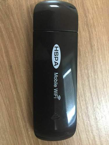

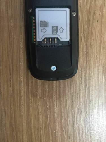

Gibt es noch andere Alternativen einen (WLAN) Hotspot ins Auto zu bekommen??
Das kann man recht einfach mit einem speziellen Stick "Wingle" lösen , der in der Mittelkonsole angeschlossen ist. (Zigarettenazünder - NICHT USB Port !!)
Da die Induktive Antenne auch unter die Snapin-Halterung erreichbar ist, wirkt es genau so gut und kann darunter geklemmt werden.
Darauf zu achten ist , dass der Stick sich ein und ausschaltet, wenn Spannung am Zigarettenanzünder anliegt. (CAN-Bus)
Die Meisten müssen manuel gestartet werden. Daher also ein sogenannten "Wingle" verwenden.
z.b. dieser Hier
https://www.amazon.de/.../ref=oh_aui_search_detailpage?ie=UTF8&psc=1
Bei Huawei beginnen die Wingles immer mit einer E8xx Teile-Nummer
Gibt es auch als LTE version
Schau mal in meine Signatur, da habe ich in meinen Volvo einen LTE_Stick als Zero-Touch Lösung (d.h. keine INteraktion erforderlich beim Fahrzeugstart) verbaut. Die Anleitungs kannst Du 1:1 für ein beliebiges Fahrzeug verwenden und auch später rückbauen.
Kosten: Ca 100 an Hardware (120 mit externen Antennen), plus passende SIM Karte mit Datentarif (ggf. Multi-SIM mit Datentarif). Ich habe einen 6GB LTE-Tarif im LTE Netz für 8,99/Monat aktuell.
