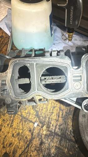

Hatte den Fehler nun auch. Ab 200tkm trat es immer sporadisch auf. Meist zwischen 2000-2500u/min. unter Last. Z.B. Autobahn, Auto beladen, lange bergauf und dabei länger als 10sec. in dem Drehzahlbereich.
Der DPF wurde jetzt bei 210tkm gereinigt. Der war komplett zu, Protokoll hierzu bekomme ich nächste Woche. Im gleichen Zuge habe ich noch ASB neu machen lassen. Für 210tkm. sah die noch erstaunlich gut aus.

Hier auch Mal ein Foto von meiner ASB
Km: 211tkm
Fahrerprofil: seit 190tkm mehr Kurzstrecke als längere Fahrten. Ab 190tkm nur noch V-Power Diesel.
Agr ventil war bei 180tkm zu und wurde getauscht.
Ich versuche immer zwischen dem Zeilen zu lesen und bin ein Freund klarer Worte. Die ASB und der DPF mag neu bzw gereinigt sein. Aber wenn da der selbe dreckige Ladedrucksensor wieder rein kommt, wird das Problem womöglich nicht gelöst.
Bitte nicht falsch verstehen. Die ASB geht ja noch. Da hab ich schon schlimmeres gesehen
