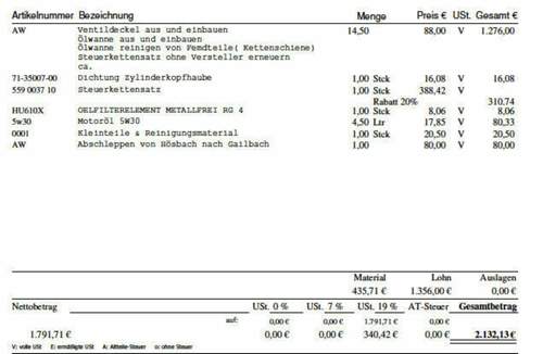

Hallo Leute,
bei meinem Austauschmotor mit 80.000km ist die Kette gelängt. Wahrscheinlich wurden dabei die Kunststoffschienen beschädigt.
Ich habe nunmehr einen Kostenvoranschlag eines Motorinstandsetzers über 2.200 EURO inkl. neuer Steuerkette, Material und ÖL mit 14 veranschlagten Arbeitsstunden.
Mir wurden die 14 Stunden damit erklärt, dass die Teile der gebrochenen Gleitschiene gesucht werden müssen.
Im Internet habe ich allerdings Angebot schon ab 990 Euro gefunden. Deswegen meine Frage:
Sind die Kosten für das Wechseln der Steuerkette über 2.200 EURO zu hoch?

Hallo Felix,
die Kosten können sich schon zwischen 1000 und 3000 € bewegen, je nachdem was gewechselt werden und ob die Werkstatt tatsächlich an die Ölwanne muss.
Fährst du einen xDrive? Dann wird´s bei Letzterem tatsächlich aufwendiger. Sind Plastikteile gebrochen, was durchaus sein kann, dann sollten sie diese Teile bis runter in die Ölwanne und Ölansaugung suchen.
Ich würde in jedem Fall bereits bei der Beauftragung anordnen, dass die Werkstatt die alten Teile aufhebt und mir ein Alternativangebot machen lassen, wenn beim Wechsel offenbar wird, dass nichts abgebrochen ist. Bei mir wurde letztes Jahr die Steuerkette getauscht (N55), inkl. beider VANOS-Nockenwellenversteller und habe rein für die Reparatur 2.239,50 € bei einem Motoreninstandsetzer bezahlt, der für einen großen BMW Vertragshändler arbeitet. Auch waren hier zwar die Gleitschienen aufgrund der Kettenlängung eingelaufen aber glücklicherweise nichts gebrochen. Der Instandsetzer musste also bei mir gar nicht an die Ölwanne.
Grundsätzlich würde ich nicht das allerbilligste Angebot annehmen. Wird eng kalkuliert, kann es sein, dass die Arbeit nicht nach BMW-Vorschrift gewechselt wird. Ich würde daher auch darauf bestehen, dass nach BMW-Vorgabe die Arbeit durchgeführt wird.
Vielleicht kann ja ein User einmal die Arbeitswertvorgaben für den Steuerkettentausch am F11 520i (N20) posten. Dann hast du schon einmal eine Vorstellung welche Zeit für den Standardtausch vorgesehen ist.

Was steht dem im Angebot?
Themenstarteram 9. September 2021 um 14:16
Hey vielen Dank für deine Antwort.
Tatsächlich hatte der Vorbesitzer vor 4 Jahren bei BMW einen neuen Motor einbauen lassen (Kosten:über 10.000 Euro, vollständig selbst bezahlt.). Dieser Motor hat nun 80.000 km runter.
Wenn BMW also für die Kulanz auf den Motor abstellen würde, würde dieser unter die Kulanz fallen oder? Wenn auf die gesamte Laufleistung (200k) und Baujahr (12/2011) abgestellt wird, natürlich nicht.
Aber ein Steuerkettenschaden bei 80.000 km kann echt nicht der Anspruch von BMW sein. Meine Meinung.
Das Angebot habe ich angehängt. Aber ich sehe das wie du: Wenn nur die obere Steuerkette getauscht werden muss, kann ja nur der Ventildeckel runter und dann eben schauen, ob die Gleitschienen gebrochen sind oder nicht. Wenn Sie gebrochen sind, müsste halt die Ölwanne runter.

Angebot Steuerkette

Themenstarteram 9. September 2021 um 14:20
ja sehr gute Idee. Werde ich so machen! Anbei nochmals das Angebot. Ist tatsächlich nur der Steuerkettentausch. Fahre keinen XDrive.
Wie findest du den Preis?
LG
Felix

Angebot Steuerkette
Eigentlich würde ich auch nur allesamt tauschen, also inkl. NoWe-Versteller, wenn man die nächsten Jahre verschont bleiben möchte. Eine Steuerkettenrevision kostet viel Geld, aber schlimmer sind hinausgeworfene 1.000 €, als gut investierte 2.000 €.
Die Arbeit war schon gut beschrieben, dennoch ist gerade hier Sorgfalt umso wichtiger. Das mit Febi/IWIS stimmt, allerdings kann es sein, dass überarbeitete Kettenspanner oder materialseitig überarbeitete Gleitschienen nicht ins Febi-Set Eingang finden. Die günstigere und zeitwertgerechte Reparatur kann mit Febi-Teilen erfolgen, auf der sicheren Seite ist man mit original BMW-Teilen.

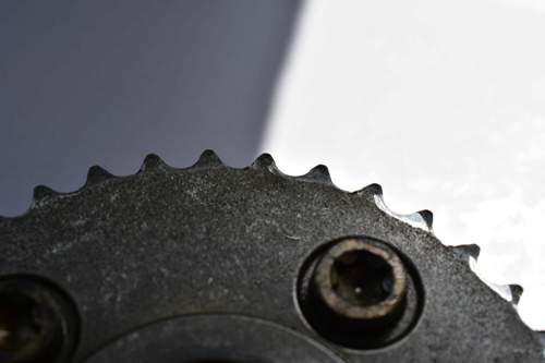

Steuerkette für Ölpumpe würde ich jetzt nicht machen lassen.
Die Sache mit den Nockenwellenverstellern ist die. Wenn deine Steuerkette gelängt ist, dann hat sie (abhängig vom Maß der Längung) nicht nur das Ritzel an der KuWe in Mitleidenschaft gezogen, sondern auch die Zahnräder der NoWe-Versteller. Verbaust du nun neue Teile, bis auf die NoWe-Versteller, dann führt die Kette wieder nicht (ganz) optimal und verschleißt einfach wieder schneller.
Wie stark deine Kette gelängt ist, wie stark die Zahnflanken eingelaufen sind und wieviel schneller die neuen Teile wieder einlaufen, kann ich dir nicht mit Bestimmtheit sagen. Kommen die Kette nach, sagen wir, nach 2 Jahren wieder, dann wirst du alles neu machen müssen.
Die sauberste Reparatur ist mit den NoWe-Verstellern - sicher, gleich mal 1.000 € teurer, aber dafür nur 1x Arbeitsaufwand und nur 1x die Teile für den Steuertrieb.
Natürlich sind 80.000 km erst einmal nicht viel für ein Fahrzeug, aber die Frage ist ja, wie oft sich die Kette schon im gelängten Zustand an den Flanken gerieben hat (Umdrehungen)...
Bei mir musste es bei 136 tkm gemacht werden, obwohl der R6 noch weniger den Steuertrieb belastet, als der R4 - und auch die Zahnflanken der NoWe-Versteller waren merkbar eingelaufen.
LG
Chris
...anbei mal zwei Beispielbilder von meinem
Dsc-0328kl
Dsc-0330kl
LG
Chris
Themenstarteram 9. September 2021 um 14:51
Ok, da siehst man es ja deutlich. Den Zustand der NW-Verstellung müsste die Werkstatt aber doch dann sehen, wenn die Kette gemacht wird oder? Dann kann man sich ja immer noch dafür entscheiden, oder?
LG
@ChrisH1978 schrieb am 9. September 2021 um 16:48:45 Uhr:
