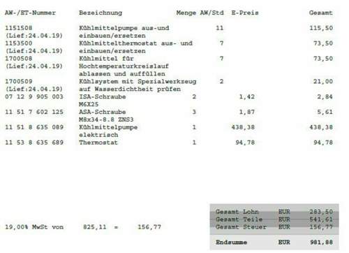

Sollte wirklich die Wasserpumpe defekt sein, bei diesem Motor sitzt sie außerhalb des Motors und wird elektrisch betrieben ist Dein Betrag viel zu hoch angesetzt. Sollte das wirklich so sein wird es Zeit sich eine andere Werkstatt zu suchen. Die Pumpen kommen häufig von Pierburg, kosten im Original ca. €400,-
Im Zubehör gibt es die deutlich billiger (<€300,-). Der Tausch dürfte einfacher sein als beim Mondeo.
Mit Bühne und Möglichkeit zur Vakuumentlüftung sollte das für einen Profi keine große Sache sein.
Aber erstmal Diagnose durchführen.

@kanne66 :danke für die Links, WD 4x habe ich auch daheim :). €+ ist leider schon im Januar abgelaufen, war nur ein Jahr, im Nachhinein dumm von mir, dass ich nicht zwei jahre eingefordert habe...naja nicht mehr zu ändern.
Und nein ich habe nie einen Ersatzwagen bekommen, war jetzt nicht sooo schlimm aber mit wäre es schon deutlich angenehmer gewesen. Hätte da wohl noch einen BMW Schutzbrief nehmen müssen oder? Naja war halt zu geil auf das Auto beim Kauf, so wird man halt bestraft :P
@Pit 32 Danke für die Hinweise, habe hier ne zwei Werkstätten um die Ecke, die ich als recht fähig einschätze, Bremsen und Batterie habe ich da schon machen lassen, dumm ist nur dass der BMW nun erstmal bei nem :) steht. Müsste ich dann erstmal hierher bringen lassen, das ist sicher auch teuer und dann kann ich wahrscheinlich auch gleich beim :) machen lassen
