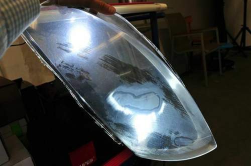

Du siehst sie, wenn du sie durchgeschliffen hast. An der Stelle bildet sich dann eine Aura.

EDIT: Habe meins nicht mehr gefunden, dafür aber bei Google ein anderes Foto.
So sieht es aus, wenn man durch die Beschichtung durchschleift.
Dsc-5930y1aku
Bei meinem E39 hatte sich auch die Klarlackschutzschicht teilweise abgenutzt.
Hier hilft nur schleifen und versiegeln.
