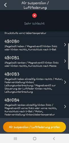

Hey,
Mich kotzt dieses Luftfahrwerk so richtig an...
sind gestern nachhause gefahren ging zuerst eine Seite runter und nicht mehr hoch. Jetzt ist die 2 Seite auch komplett unten und geht nicht mehr hoch.
Ich hab letzten Monat 2 neue Arnot Luftbälge verbaut.
Jetzt kotzt es nicht einfach nur noch an.
Mal steht er schief mal pumpt er komplett auf.
Dann Lässt er komplett ab, oder löst eine Seite ab.
Zeigt mir Ständig Fahrwerk an.
Lange Rede kurzer Sinn ich möchte auf Federn umbauen. Nur finde ich im Netz kein Umbau Set. Finde nicht mal normale Federn für das Heck. Kann es sein das der F11 nicht mit Federn in Serie gegangen ist?

Kurzschlußreaktionen die ggf. auf unsachgerechten Verbau der Luftfedern zurückzuführen sein könnten...
oder der Kompressor hat einen Hau weg...
oder der Höhenstandssensor
oder das Relais...
so man s.o. kontrolliert, kommt man diys der Ursache für das fehlende Niveau aber sowas von schnell auf die Spur...

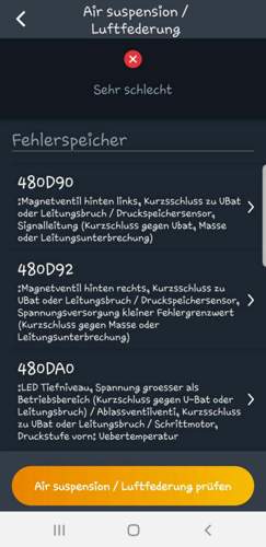

Ich war einmal nach 4 Wochen nach dem Kauf in der Werkstatt, da er mir Fahrwerk anzeigte. Wurde ledeglich Steuergerät zurück gesetzt....
Nach dem ersten Wechsel der Luftbälge die nach einem Jahr schon undicht wurden, fing das ganze wieder an. Zuerst hatte er mir nur Fahrwerk angezeigt gehabt. Werkstatt auslesen lassen löschen lassen und Steuergerät zurück gesetzt. Dann fingen die Probleme erst richtig an.
Auf pumpen bis zum geht nicht mehr, ablassen bis zum Boden, Schiefes aufpumpen oder hängen. Sicherung flog ständig.
Darauf hin wieder zu BMW und machen lassen. Dann ging es gut bis vor letzten Monat. Bis auf das ständig die Sicherung geflogen ist, war es ok. Nachdem ich dann die Bälge wieder wechseln musste (Minderwertige Qualität was bmw da baut an bälge...) fing es jetzt wieder an. Ständiges auf ab hin her tief hoch...
War bei BMW haben die Sicherung gewechselt und das Steuergerät wieder zurück gesetzt. Ich meinte zu dennnen, das es nicht sein kann ständig 100 an euronen bei denen liegen zu lassen weil es nicht gescheit gemacht wird.
Die meinten dann es is normal das das Fahrwerk nach nem Balg Wechsel rum spinnt.
Jetzt nach 2 Wochen fängt es obwohl ich es machen hab lassen wieder an!
Sicherung war heute früh geflogen. Hab sie wieder ersetzt (40er sind auch nicht einfach auf zu treiben...). Jetzt hängt er wieder schief. Rechts komplett aufgepumpt und links Normale Lage.

Themenstarteram 25. November 2019 um 11:58
Die bälge sind es diesmal nicht. Die sind Nagel neu.
Kompressor wurde geprüft gemessen und auch die Anschlüsse der Luft wurden erneuert... Die Leitungen wurden auch schon erneuert.
BMW findet selber nicht die uhrsache und schiebt es auf das Steuergerät, das aber halt mal über 1000€ kostet. Und auf gut Glück geb ich nicht so viel aus.

Ich würde es ja selbst machen, jedoch hab ich nicht die Möglichkeit das Steuergerät zurück zu setzen. Ich kann leider nur Fehler löschen.
Die anderen Sachen hab ich ja auch selbst Geprüft. Habe sogar schon einen neuen Nivauregulierungs Sensor verbaut. So gut wie alles wurde gewechselt und getestet bis auf das Steuergerät.
Hab ich alles von BMW machen lassen. Und da die jetzt kein Fehler mehr finden haben die gesagt ich brauch ein neues Steuergerät....

Ich wuerde mir anfangen Sorgen zu machen wenn dauernd eine Sicherung kaputt geht. Da stimmt doch was in der Elektrik nicht.
Besorg doch mal ein gebrauchtes Steuergerät. Die bekommt man relativ günstig.
