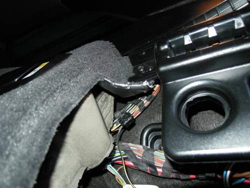

Elektrik:
Batteriemasse abklemmen
Massehinten rechtsund Dauerplus an Batterie anklemmen.
restliche Kabel hinten rechts an entsprechende Bordkabeln mit den Quetschclips verklemmen
(bei mir war das grün/grün-orangene CAN-Bus Kabel in dem Dicken Kabelstrang vorhanden und geht runter an eine weiße Box -
also kein Verlegen bs nach Vorne notwendig!)
Steuerbox anstecken und festkleben
Batterie wieder anklemmen
