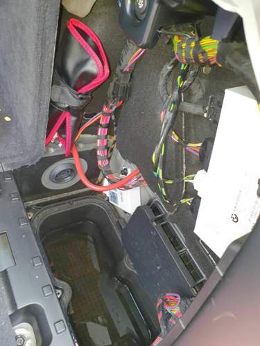

Hallo Gemeinde,
endlich habe ich auch meinen dicken! Es ist ein 2012er F11 535dx geworden, in Schwarz II mit Merino Champagner Individual Leder und enorm guter Ausstattung.
Leider dachte der Vorbesitzer wohl, es bräuchte einen 7er und er müsse das Auto ein wenig gießen, damit es noch groß wird.
Daher läuft mir die Suppe nun in das Fach rechts unter der Klappe. Elektronik mag es schließlich besonders gegossen zu werden. Auf den Bildern sieht man die feuchte Plastiknase. Da tropft es bei Regen hinab.
Hat jemand eine Ahnung welche Abläufe da zu checken wären und wie man dran kommt? Der Vorbesitzer hat die Dachreling lackieren lassen, daher schiele ich in die Richtung. Panoramadach hat er natürlich auch.
Danke schon mal für jede Hilfe.

Setz jemanden in den Kofferraum und dann dusch die Hütte von außen mit dem Gartenschlauch ab!
Kann ich dir so sagen, das ist die typische BMW Panodoch-Krankheit. Die Abläufe hinten sind zu, die Ablaufrinne läuft über und über den Innenhimmel über die D-Säulen ab. Gute Nacht Sicherungskasten und all ihr Steuergeräte die ihr in der Mulde tief unten sitzt.

Seit wann hast Du den? Weniger als 6 Monate? Vom Händler gekauft?? Dann wäre es Gewährleistung und der Händler soll sich um das Problem kümmern!
Ich weiß nur das die beim Vorgänger e61 hinter der hinteren Stoßstangenhaut sitzen.
Ob das beim F11 genauso ist weiß ich nicht, vermute ich mal.
Wie man am besten dran kommt fragst hier die Kollegen.
Da sind Kreuze drin, die müssen auf jeden Fall raus, dann vorsichtig durchpusten und von oben über die Rinnen langsam mit viel Spüli spülen.
Das auch über die Zeit immer wieder mal wiederholen.

Das hätten die Zwangsentlüfter sein können. Die verhärten im Alter und werden auch kleiner, dichten somit nicht mehr ab und das Wasser kommt beim Fahren von außen rein.
Kommt es durch die Seitenfenster oder Folie der Tür hast du eher nassen Fussraum hinten oder vorne, je nach dem.
Wenn bei einem Touring über die D-Säule auf die Sicherungseinheit oder auf der anderen Seite über die Ablagebox von oben Wasser kommt ist es zu 100% die Panoabläufe.

Ach im Prinzip ist das eine Kleinigkeit wenn man vorbeugend ran geht.
Das Problem ist das BMW wohl die Kreuze drin lässt und dann verstopfen die auf jeden Fall immer wieder.
Auch sollte man einfach nur regelmäßig kontrollieren. Z. B. 1 oder alle 2 Monate mit ordentlich Spüliwasser spülen.

So, korrektur: dachhimmel ist doch nass.
Ich gehe auch vom Ablauf pano hinten aus.
Hat jemand eine Ahnung wo die Dinger sitzen und wie ich drankomme?
Im Anhang ausbaustatus dachhimmel
Guck mal seitlich vor den Rücklichtern ob du da Gummileitungen entdecken kannst.
Dann gehen die nach unten und die Enden sitzen hinter der Heckschürze. Kannst ja auch mal von unten gucken. Siehst aber erst was wahrscheinlich wenn die Verkleidung offen ist.
