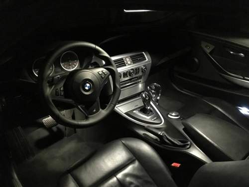

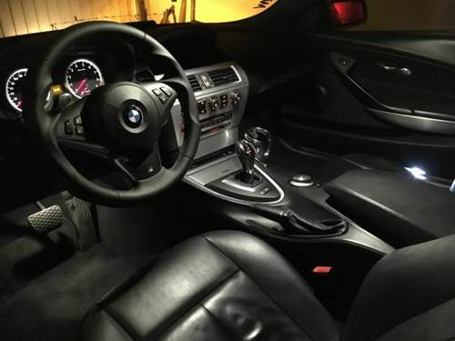

Anbei mal ein Bild von den Osram. 4000k!
Alles was drüber ist , sieht für mich persönlich nach Zubehör aus . Hatte damals im e60 einige getestet .
Mit freundlichen Grüßen marc

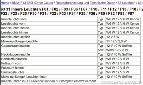

Habe mal nachgekuckt. BMW gibt für den F13 folgende Werte an (siehe Bild) - auch noch mit dem Zusatz "Xenon" - ist ein Tausch auf W5WT10 für die Innen-/Leseleuchten trotzdem ohne das Produzieren von Fehlermeldungen möglich ? :confused:
F13
Themenstarteram 17. September 2017 um 14:06
Ich kann nur bestätigen das alles funktioniert ohne jeglichen Fehlermeldungen.
