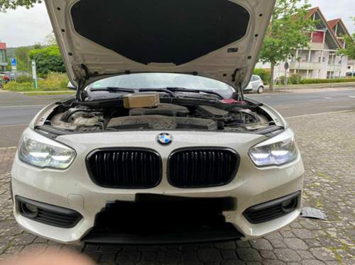

Bei mir ist auf der Fahrer seite das LED ausgefallen der Freundliche sagte da muss der komplette Scheinwerfer erneuert werden ca. 700€ ohne einbau.
Das kann doch nicht sein einer Led komplet neues Scheineerfer??????
Und als fehlermeldung wird auch nichts angezeigt, hat da jemand schon erfahrung oder kann mann das selber reparieren?

Die LEDs kann man nicht austauschen. Wurde denn das geprüft oder war es nur eine Aussage?
War eine Aussage
Die meinten auch das es ein Reparatur kit gäbe für 117€
Dann meinen die das LED Modul im Scheinwerfer. Prüfung sieht glaube ich so aus das man die Module quertauscht.
Ja denke ich auch ich werde die Module selber kaufen und einbauen
Ich würde erstmal quer tauschen, wie auch @Laguna85 schon meinte. Sollte dann wieder alles funktionieren würde ich mir die Module kaufen.

Das sind aber die Module für Xenon-Scheinwerfer der Vorfacelift-Modelle.
Also nochmal der Reihe nach:
- Es handelt sich um die LCI Halogenscheinwerfer.
- Das Tagfahrlicht ist bei den LCI Halogenscheinwerfer LED Module.
- Die LED Module können einzeln getauscht werden, wie dein Händler schon gesagt hat.
Hier mal der Link. Nummer 3 benötigst du.

Also hier würde ich das neue Modul auf alle Fälle davor besorgen. Evtl. Fragen ob man es zurückgeben kann falls es doch nicht das Modul ist. Vor dem Tausch kannst du ja quer tauschen um sicher zu gehen und damit das Ersatzteil Originalverpackt bleibt.

Also ich habe heute die LED Module quer getauscht und ja die Module auf der Fahrer seite sind defekt.
Das gute ist ein Modul kann man von Radlauf raus machen siehe Bild und das Modul für den LED wo innen seite ist bzw. das kleine Modul bekommt man mit ein bisschen geschickt von oben raus.
Ich habe zuerst die Stecker rausgemacht und dann sind da rechts und links so führungen, die einfach nach ausen drücken und das Modul raus ziehen fertig.

Also heute habe ich die zwei neue LED Module eingebaut und siehe da es funktioniert, aufwand ca. 20 Min.
Wie schon gesagt der Scheinwerfer muss nicht raus und so mit auch die Stosstange, mann kommt vom Radlauf aus an die grosse LED Modul und von oben auf die kleine.
