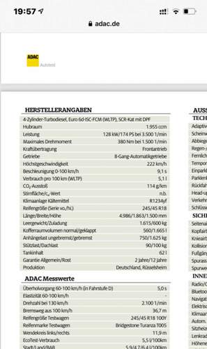

Und gemäss diesem Artikel hat er Zahnriemen……
https://www.auto-motor-und-sport.de/.../

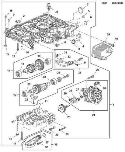

Moin
meines Wissens sind die Steuerkomponenten des Motor F20DVH an der Rückseite des Motors und
verfügen über Steuerketten zum Antrieb der Nockenwellen und der Hochdruck-Kraftstoffpumpen,
sowie einen nassen Riemen zum Antrieb der Ölpumpe.
Es wird da nur einen Wechselintervall für den nassen Riemen geben,
wobei dann natürlich das Getriebe raus muß .
ich schätze mal so ca 240.000-280.000 Km wird der nasse Riemen haben.

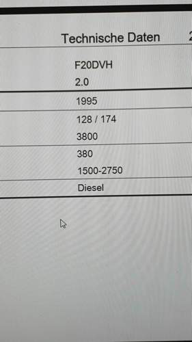

Hersteller: OPEL
Motorcode: F20DVH/F20DTH
Technische Daten
Motorart: Diesel
Leistung: 122 kW bei 3.500 U/min - 128 kW bei 3.500 U/min
166 PS bei 3.500 U/min - 174 PS bei 3.500 U/min
