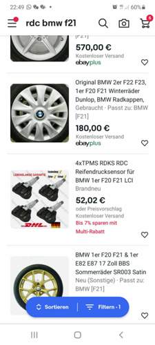

Ich habe noch ein Satz reifen wie erkennt man hier ob es ein sensor hat?
Themenstarteram 22. Oktober 2020 um 20:51
Die Kosten 50 Euro 4 Stück. Ich kann die hier einsetzen lassen oder trotz wenn es runflat ist?
Screenshot-20201022-224953-ebay
