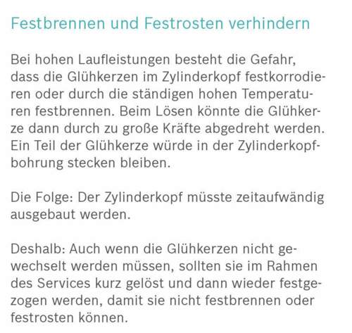

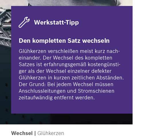

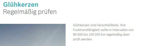

Das sehe ich anders. Und eigentlich sieht es selbst Bosch als Hersteller anders, welcher eine Prüfung in Intervallen von 80-100tkm (Durchgangsprüfung) vorsieht sowie im Rahmen des Service empfiehlt die Glühstifte zumindest zu lösen und wieder mit Drehmoment anzuziehen, damit diese nicht festbacken.
Glühstifte sind Verschleißteile, auch wenn manche bis zum bitteren Ende damit herumfahren.
Ich tausche bei unseren Dieselfahrzeugen die Glühstifte alle 100tkm inkl. dem Glühsteuergerät und lasse es gar nicht zu einem Ausfall kommen. Daneben backen die Glühstifte auch nicht so sehr an, so dass mir größerer Kummer als eine vorbeugende Wartung höchstwahrscheinlich erspart bleibt. :)

Bosch - regelmäßig prüfen
Bosch - regelmäßig lösen und anziehen
Bosch - alles tauschen

Ob eine Glühkerze im GK-Schacht festbackt, kann man doch gar nicht pauschal sagen. Da aber Edelstahl auf Aluminium-ZK trifft, kann die galvanische Korrosion schon dazu führen, dass ein Glühstift festkorrodiert. Natürlich kann man erst einmal versuchen einen Glühstift auszubohren, aber warum das Risiko eingehen, wenn man sich an die Herstellerempfehlung hält, regelmäßig prüft und rechtzeitig austauscht.

Du hast aber schon gelesen, das da etwas von Kontrolle steht und nicht von Tausch oder? Außerdem sind das Vorgaben die Bosch macht, nicht die BMW macht. Viel wichtiger in meinen Augen ist, nicht dein theoretisch Wissen, was du dir mal bei Bosch angelesen hast, sondern praktisches Wissen. Daher meine Frage, schon einmal SELBST eine Glühkerze getauscht? Wenn nicht, brauchen wir uns überhaupt nicht weiter unterhalten.
Wenn man die Herstellerempfehlungen des Glühkerzenhersteller in Frage stellen möchte, bitte.
Ich habe auch nicht geschrieben, dass Bosch einen Wechsel empfiehlt, sondern diese regelmäßig zu prüfen und im Rahmen des Service zu lösen und wieder festzuschrauben. Du hast mich ja schön zitiert, also sollte dir das nicht entgangen sein @bmwx3driver
Das ich noch einen Schritt weitergehe und die Glühkerzen, als auch das GSG, nach 100tkm ersetze, ist ja nun mein Problem.
Und natürlich habe ich meine Glühkerzen schon mehrfach selbst gewechselt - etwas anderes kannst du auch meiner Aussage gar nicht entnehmen. Warum also die forsche Reaktion von dir? Weil der GK-Hersteller und ich nicht deiner Meinung sind?
BMW sieht einen GK-Wechsel bei einem Ausfall nur deswegen vor, weil diese das Risiko eines Abreißens erst gar nicht übernehmen möchten und dann auch noch erklären müssten, warum man bis zu 250/270 €/Stunde an Arbeitslohn nimmt. Ein gewissenhafter Mechaniker wird dir auch beim Freundlichen dann zumindest zu einem Wechsel aller Glühstifte raten. Und wenn man genügend Erfahrung hat, dann weiß man, dass bei einem GK-Ausfall dann auch innerhalb kurzer Zeit das GSG ausfällt und man wieder heran muss.

Fahr zum Bosch Service, die machen das in der Regel sehr gut. Und bekommen sie auch raus wenn sie abbrechen sollte. Gut mit Keramikpaste schmieren und das nächste mal gehts schon leichter.
Gibt auch was zum lesen drüber Klick Ich nehme an das die im F25 Nachglühfähig sind.
