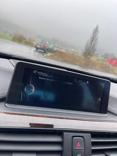

Ich hab seit letzten Sonntag das problem das bei meinem F31 Kein ton mehr habe unter anderen bei
PDC/Radio/USB/Anschnall Warnung etc.

Fehlermeldung im Radio/Display ist
Keine Akustischen Warnungen

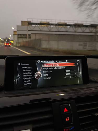

Seit dem ich die Batterie abgeklemmt hatte lässt sich auch die Uhrzeit/Datum nicht mehr einstellen

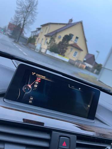

Was mir dazu aufgefallen ist
Ich kann mich nicht mehr mit Bluetooth verbinden
Beim Radio zeit er mir keine Sender an egal ob FM oder DAB
Oder CD
Bei der Klang Einstellung kann ich auch nix verstellen bringt immer auf Mittelstellung direkt zurück
