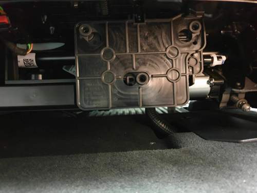

Themenstarteram 1. August 2019 um 9:06
unterm Sitt liegt nix, nur ein Kabelbaum. Wenn der Sitz ganz unten ist sind die Sitzverkleidungen scon fast ganz aufeinander. Wnn ich auf einem Stuhl sitze bin ich bis oberkante Kopf 94 cm, psst also zu meiner Messung im Auto sodass ich noch den kleinen Finger zwischen Dach und Kopf kriege. Nach oben geht der Sitz noch ca 12cm, für welche Zwerge das auch immer sein soll.Dachte S Sportsitze sind tiefer als die normalen, war wohl nix. Kann man da irgenwas Codieren zwecks Anschlag nach unten? 2-3 cm wären ok. Ne Karre für Liste 85k aufm Hof und passe nich rein, das nervt sehr

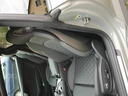

Hie mal wie das genau aussieht
ob der Beifahrersitz tiefer ist kann man nicht erkennen.
Vergleichsfotos wären hilfreich.
Es kann auch sein, dass die Sitze nicht in jeder Position ganz runter fahren. Versuch mal den Fahrersitz genauso einzustellen, wie auf der Beifahrerseite.
Im B8 Forum gab es mal so einen Beitrag..............
