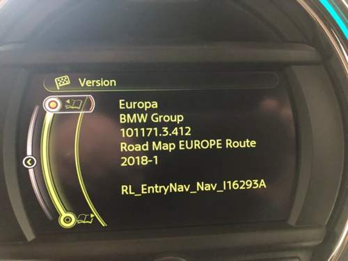

mir wurde heute ein neues Softwareupdate meines Navigationsgerät aufgespielt, angeblich die aktuelle.
Habe ein Bild angefügt...
Kann das sein (2017-2)?

Hallo.
Nein, das ist nicht aktuell. Es gibt bereits die Road Map Europe Route 2018-1:
https://www.baum-bmwshop24.de/.../
Gruß, Wagonmaster

am 18. September 2018 um 16:57
@Wagonmaster schrieb am 18. September 2018 um 18:56:15 Uhr:
Hallo.
Gruß, Wagonmaster
Habe heute mein Mini Countryman abgeholt, der hat Karten 2018-2
[Von Motor-Talk aus dem Thema 'MINI Navigation, aktueller Softwarestand' überführt.]
Ja, es gibt ja auch bereits 2018-2, aber bei anderen Navi-Systemen, nicht bei Route. Ich habe auch die Road Map Europe Evo 2018-2 installiert.
