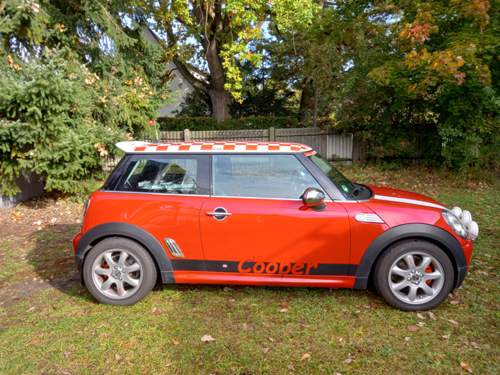

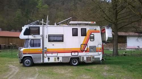

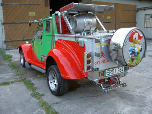

Die Kontrollschacht ist das Ölstand- Messfüllerrohr, bei der Vakuumpumpe gibt es ein Hartschlauch,der passt durch die
Messfüllröfnung ! Bei diesen 3 Fahrzeugen mache ich Ölwechsel mit der Vakuumpumpe, bei der Ente habe ich sogar
Trockensumpfschmierung, geht auch wunderbar, kann ich nur empfehlen.

Also ich hab nur nen F56 aber da gibts ja nun keinen Ölmessstab mehr…. Der Mini sieht nach Rxx aus
