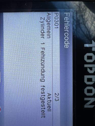

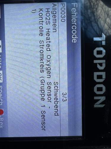

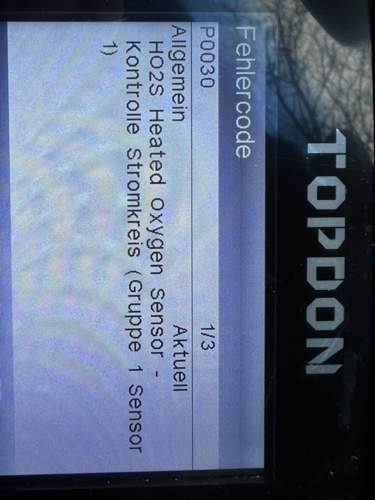

ich hau hier das Thema leider nochmal an.
Mittlerweile habe ich die von F5R für gut befundene Pumpe wieder drin, mitsamt Regler und Sensor von denen. Also komplett F5R alles. Erst war alles ok, dann hatte ich an verschiedenen Tagen jeweils einen heftigen Rucker beim Fahren, einmal mit Werstattschlüsselsymbol in der Tachoanzeige. Ich konnte mit meinem Noname Minidiagnosetool den Fehler löschen, wieder Aussetzer alle Zylinder. Aber ich glaube fast das hängt an der Benzinpumpe im Tank. Ab und an geht während der Fahrt der Schraubenschlüssel an und auch kurz darauf gleich wieder aus, Wagen fährt ab normal weiter. So das man keinen Fehler lesen kann. Bezüglich Messen des Drucks, der an der HD Pumpe ankommt, konnte mir meine Werkstatt leider nicht weiterhelfen, die können das angeblich nicht messen. Hat jemand eine Idee woran das jetzt liegen könnte oder gehe ich mit Benzinpumpe schon in die richtige Richtung?
