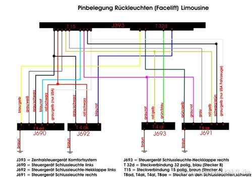

Facelift Limousine Heckumbau fast fertig nur noch codierung .
ich habe Zu Zeit ein blitzen bei den Nebelschlussleuchten Sie sind schon angeschlossen.
Kann mir wer weiter helfen, wie sieht die Codierung aus bei der Limousine ,Umbau auf Facelift Heckpartie mit Led Rueckleuchten.
ich habe jetzt die im STG.46 Codierung , 0131077 mit den alten Led Rueckleuchten Limo. ,Steuergeraet ist bei mir Highline.
Irgend wie muss mann etwas Codieren das die Limousine denkt es ist ein Avant mit den Led Rueckleuchten .
Habe schon das Mitglied (emre101) vor 10Tagen angeschrieben ,bis jetzt noch keine rueckmeldung bekommen.
VCDS ist vorhanden.
Gruss

Audi A6 (4F) LED Taillights – Coding
Comfort System – Control unit 46
-> Coding: Function 07
+000001 - Standard (immer aktiv)
+000002 - 10 Tamperalarme (GB/Irland, PR-B09)
+000004 - Schließzylinder entriegelt ZV elektrisch (PR-7AA/8AU)
+000008 - Selektive Zentralverriegelung (SZV, PR-4K2/4K7/4K8)
+000016 - Diebstahlwarnanlage (PR-7AN/7AL)
+000032 - Neigungssensor (PR-7AN/7AL)
+000064 - Innenraumsensor (PR-7AL)
+000128 - Komfortfunktion über FFB (nicht PR-B29/B30/B34/B35)
+000256 - Rechtslenker (PR-L0R)
+000512 - Avant (Heckscheibenbrucherkennung, PR-K8D)
+001024 - Heckrollo (PR-3Y2/3Y5)
+002048 - Quittierung DWA hupen (PR-A8U)
+004096 - SAE-Rückleuchten (USA, PR-A8U)
+008192 - Lichtpaket (PR-QQ1)
+016384 - keine SAFE-Funktion (PR-A8U)
+065536 - Diebstahlwarnanlage-Verzögerungszeit (0 Sekunden)
+131072 - Ausstattung Highline (Heckleuchten LED)
+262144 - Schiebedach (PR-3FE/3FR)
+524288 - Multifunktionsgerät (PR-F0X/F4E/F4F/F4G/F4J/F4Q/F4X/F4Z/F5F)

Wenn man die Codierung 0131825 entschlüsselt, kommt folgendes zusammen:
Bist du sicher dass du ein Highline Komfortsteuergerät hast, wenn du keine Alarmanlage und kein Lichtpacket hast, dann ist es die Low Version und deshalb wird die Codierung nicht angenommen.
Versuch diese ohne Alarmanlage (falls keine verbaut ist): 0131713 oder auch 0131717 (mit +000004 -Schließzylinder entriegelt........)
Die Rückleuchten werden komplett über das Komfortsteuergerät angesteuert (Stg.46), alle anderen sind nicht relevant.
Deine alte Codierung 131077 bedeutet: 000001 + 000004 + 131072 (also wie du siehst ohne Alarmanlage)

Das ist meine alte Codierung 140529. Wie muss ich jetzt mein Steuergerät Codieren 140529+wie viel ? Ich habe Limo.
Gruss
Was genau willst du den dazucodieren bzw. am Fahrzeug ändern, Facelift Rückleuchten etwa?
Falls ja, dann musst du noch Avan dazucodieren, also +512, egal ob du Limo hast.
140529+512 = 141041 neue Codierung.
