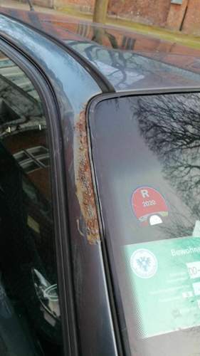

so langsam wird mein TÜV fällig und dieses Jahr sollte es eigentlich auch noch funktionieren. Ich bin leider Gottes ziemlich unerfahren und mich würde mal eure Meinung interessieren, ob es sich überhaupt noch lohnt, den Rost zu behandeln, oder ob man das Fahrzeug einfach bis zum nächsten TÜV runterfährt.

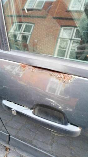

Bei der Beifahrertüre würde es sich wahrscheinlich eher lohnen, die ganze Tür zu tauschen (?).

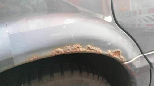

Auf der linken Fahrzeugseite blüht es an den Radläufen bereits.

A-Säule vr
Beifahrertüre
Radlauf hr

Wenn du selber nicht schweißen kannst,ist der Scheibenrahmen tod. Alleine dafür ist Eigenleistung, Scheibe + Material und Lust von Nöten. Radläufe usw, da ist die Zeit der Behandlung,Eindämung schon vorbei. Auch da, Lust, können und alleine das Lacken...ich rette viel, hier sehe ich angesichts der Laufleistung, dem Brot und Buttermotor, der Aufwand lohnt nicht. Dann lieber ne gute Karosse oder nen anderen kaufen, wenn du dabei bleiben willst.

Da brauchst Du nichts mehr zu machen. Diese Roststellen sind auch nicht TÜV-relevant, wenn die Technik i.O. ist,
dann mach den TÜV und fahr den Passat noch 2 Jahre, danach ist er sowieso nur ein Fall für den Schrott.

Auf den Bildern sieht es so aus als wäre es durch. Falls es noch nicht durch ist kauf die Owatrol Öl und pinsel die Stellen damit ein. Das stoppt den Rost erstmal

Durchgerostet ist es noch an keiner Stelle. Ich hab die nächsten Tage wegen anderer Sachen eine Werkstatt angemietet und würde das ganze, so gut es geht abschleifen, verzinken, und lackieren - so war zumindest der Plan. Den anderen Usern zufolge bringt das wohl aber wenig...
Dafür müsstest du die Frontscheibe aus bauen. Dann wäre es vernünftig gemacht.
Oder du besorgst dir eben Owatrol. Das läuft bis unter den Scheibengunmi und ist extra für unzugängliche Stellen gemacht. Das wäre die Pfuschlösung um den Rost erstmal nur aufzuhalten
Wenn du an dem Scheibenrahmen rumstocherst,ist der durch,das ist ein tragendes Teil mit der verklebten Scheibe. Lange wirds nicht gut gehen. Fahre ihn auf und weg

... Ich war grade mal beim TÜV und habe gefragt wie das generell aussieht, ob er damit durch kommt. Der TÜVer hat relativ grob mit einem Schraubenzieher reingestochen und es war stabil genug das er nicht durch gekommen ist.

Der Unterboden sieht sehr gut aus, da habe ich bisher keinen Rost gesehen. Auf der linken Seite fängt der Rost an den Radläufen an, allerdings noch in einem sehr kleinen Rahmen.
