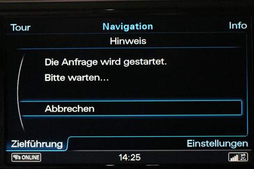

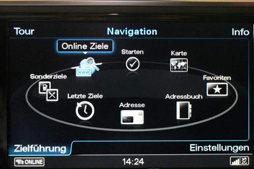

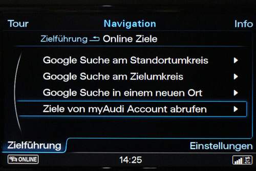

Nur noch mal zur Sicherheit.
Bei Google Maps gibst du den Account von MyAudi an.
In myAudi musst du auch noch einen Account für Google Maps angeben.
Ich hatte es so verstanden das in MyAudi der Google Account eingetragen werden muss.
Das funktionierte nicht.
Dann habe ich in MyAudi bei dem Dienst Google Maps den MyAudi Account eingetragen,
danach funktionierte es.
