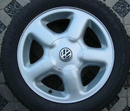

Auf die Westwood-Alufelgen passen 205 50 R15. Deswegen wollte ich diese Reifengröße.
Die Felgen sind:
VW Alufelge "Westwood" 6*15 ET 35, 4-Loch
Themenstarteram 5. Juni 2023 um 17:52
Hier das Bild:
Wäre prima gewesen, wenn Du gleich am Anfang geschrieben hättest, daß es sich bei den "neuen" Felgen um gebrauchte original VW Felgen handelt.
Für die Felgen brauchst Du kein Gutachten, da auf den Felgen keine KBA-Nummer vorhanden ist.

@WolfPass schrieb am 5. Juni 2023 um 19:52:58 Uhr:
Hier das Bild:
Super Bild.
Leider nichts von Kennzeichnung, Größe, Einpresstiefe usw. Zu erkennen.
Irgendwie müßig hier zu schreiben.
Keine Papiere, keine Fotos von den wichtigsten Dingen. Wie soll man da qualifiziert antworten? Wozu das Thema?
