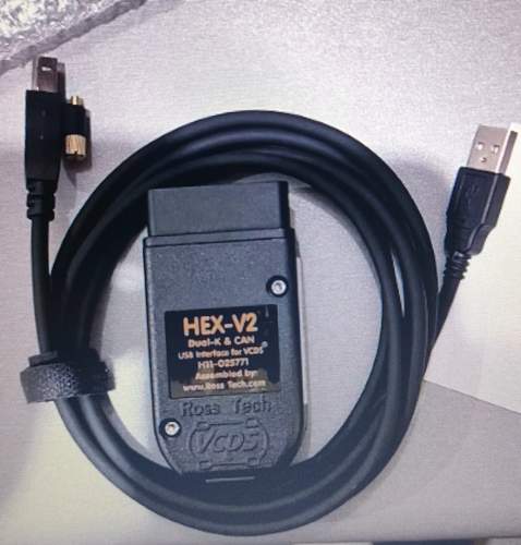

Kann jemand Auskunft darüber geben welches Interface und welches OBD Kabel notwendig sind um Modelle wie den B4 auszulesen? Was hat es auf sich mit den Bezeichnungen UNI-COM, ISO-COM usw? Könnte ich grundsätzlich ein übliches KKL OBD Kabel nutzen?

Grundsätzlich geht alles mit KKL. Sogar VAG COM 3.11 reicht aus und ist kostenlos zu bekommen.

Ich habe mir jetzt die Rosstech Version 24.7.1 heruntergeladen und das HEX-V2 Interface. Bin gespannt ob's klappt.

Mein Fazit zum VCDS AliExpress Nachbau: Installation sehr fragwürdig und kompliziert. Einmal ans laufen bekommen, klappt es aber. Fehlerspeicher lässt sich gut auslesen und löschen, Ist Werte lassen sich auslesen und sind plausibel. Das war es auch schon. Jegliche Grundeinstellungen funktionieren nicht. Als Beispiel Grundeinstellung Motorsteuergerät. "Bin-Bits" müssen alle auf 0 stehen, damit die Grundeinstellung durchführbar ist. Das Ali Gerät zeigt Bits an die auf ein nicht vorhandenes Automatikgetriebe hindeuten, sowie eine Motordrehzahl von >2500 Umdrehungen (im Leerlauf obwohl er bei 800 Umdrehungen läuft).
Für 15€ im Angebot okay, wenn man keinen anderen Tester hat. Ansonsten ist das Zeug nutzlos.

Heute habe ich mich nochmal mit vollster Ruhe und einer neuen Pistole an die Zündung dran gesetzt. Es hat funktioniert - auch mit meinem AliExpress VCDS für 15€. Bisherige Problematik war, dass die GO/Start Fläche nie freigegeben war und man nicht den Motor in Grundeinstellung bringen konnte. Wenn der Motor betriebswarm ist und man dann den Wagen aus und einschaltet, wird der GO/Start Button freigegeben und man kann die Zündung richtig abblitzen ohne wildes Gezappel! Jetzt hat die Kiste wieder richtig Leistung und Lambda ist nicht dauerhaft über 1,1!
Mit Start der Grundeinstellung hat sich aber nicht die besagte Drehzahlerhöhung ergeben! Dennoch war das Gezappel beim abblitzen somit erledigt.
