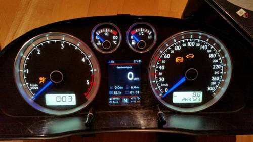

ich besitze einen VW Passat 3B Limousine (Bj. 1999).
Dieser hat die blaue Hintergrundbeleuchtung beim Tacho. Nun möchte ich aber die gesamte Beleuchtung langsam auf weiß umbauen.
Hier habe ich eine Anleitung zum Ausbau gefunden und hier einen Schaltplan mit LED's, usw.
Ich wollte nun fragen, ob diese Anleitungen auf mein Modell passen.
Außerdem würde ich gerne wissen, ob man nur die blauen LED's auf weiße umtauschen muss.
Wenn ja, welche LED's benötige ich hier?
Vielen Danke für eure Antworten!

suche mal nach den leds
Osram PLCC2 LWT 673 180mcd

bei BJ 99 hast du schon blaue beleuchtung
leds raus und neue rein

ist mein tacho

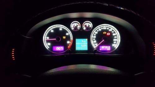

ich hänge mich einfach mal an diesen Thread, da ich auch ein Problem mit dem Beleuchtungsumbau habe.
Ich habe ein Set über Ebay bestellt, das als Anleitung leider einen Skoda Octavia Tacho Umbau erläutert. Der Octavia Tacho hat jedoch 2 offensichtliche Unterschiede, die Tachonadelbeleuchtung wird beim Octavia mit 2 Led´s realisiert, beim Passat mit 3. Ebenso hat mein Paserati 7 Led´s um die Geschwindigkeit und Drehzahl zu beleuchten, der Octavia nur 6.
Ich vermute dass die Orientierung der Led´s daher auch anders ist, und deshalb bei mir aktuell nur 3 Led´s leuchten.
Hat dazu jemand eine passende Anleitung? Mein 3b ist von 10/97 und hat eine grüne Beleuchtung.
All in All bin ich grade etwas verzweifelt :confused:
Liebe Grüße
Daniel

Genau, ich will von der grünen Beleuchtung zur weißen.
Den Verkäufer habe ich kontaktiert, aber ich hoffe heute noch durch euch womöglich Hilfe bekommen zu können, da ich das ganze nicht 3 Mal ein und ausbauen will.

War vielleicht etwas missverständlich, ich habe bereits umgelötet, daher kann ich den originalen Zustand nicht mehr nachvollziehen. Das die LEDs genau so wieder rein kommen ergibt sich ja von selbst. Ich habe mich nur auf die beigelegte Anleitung verlassen, die hat mich dann aber verlassen und so steh ich eben da. Hätte ich das mal vorher geahnt...
Hat jemand ein Foto oder ähnliches das mir weiter hilft?
