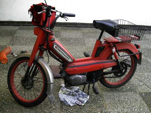

Wahrscheinlich hat er immer nur Mofa mit Fliehkraftkupplung und stufenloser Übersetzung gefahren ;-)
Vielleicht mal ein Fahrrad mit Kettenschaltung mal näher betrachten + ausprobieren (und natürlich auch versuchen, zu verstehen)
