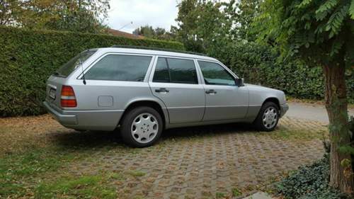

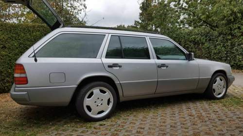

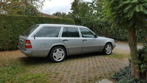

Hallo liebes Forum!
Weil ich mich schon sehr sehr lange damit beschäftige und ich heute kurz davor war die neuen AMGs eintragen zu lassen und es doch enttäuscht nicht getan habe, schreibe ich mal meine Gedanken hier auf.
Liebes Tagebuch ;-), ich hegte schon lange den Traum vom Besitz der 17 Zoll AMG Styling II Felgen. Ich hatte sogar schon mal welche (aber nicht montiert), doch die musste ich wegen Nachwuchs wieder verkaufen. Jetzt habe ich wieder welche und bin sie heute Test gefahren. Doch ich in sehr hin und her gerissen. Der Vorbesitzer hat die alten ausgelatschten Reifen (Fulda SportControl 225/45/17) draufgelassen. Sie haben Zägezahn und sind in der Mitte abgefahren, sind von 2011 und haben kaum noch Profil. Daher kann ich einiges nicht richtig beurteilen. Eine Felge hat am inneren Felgenhorn einen kleinen Schlag.
Fahren
Ich fahre 18 000 km im Jahr und lege auf Komfort und ruhigen Geradeauslauf Wert. Mein Wagen hat sämtliche Fahrwerksteile neu (bis auf HA Federn und Niveaustoßdämpfer).
Die Reifen waren durch den Sägezahn sehr laut und rauh. Und gewuchtet waren sie auch nicht. Das unrunde schiebe ich daher mal auf die Reifen und nicht auf den einen Felgenschlag, welcher hinten montiert war. Der Geradeauslauf war soweit ok. Aber was oft geschrieben worden ist stimmt: Spurrillen, auch kleinere, sind teilweise deutlich zu merken. Aber man gewöhnt sich sehr schnell daran. Der Komfort war zu meinem Erstauen wirklich ok. Klar man merkt, dass etwas härter ist, aber das ist absolut akzeptabel. Das Lenken ging im Vergleich zu meinen 205/55/16 Sommerreifen nicht spürbar schwerer. Von 205/60/15 zu 205/55/16 war der Unterschied größer. Kurven und Bremsen waren vom Gefühl her wesentlich tighter. Also besser.
Optik
Zu meinem Erstaunen hat es mich nicht geflasht. Mein Wagen ist nicht tiefergelegt. Alle 17 Zoll Bilder, die ich im Netz gesehen habe, sahen besser aus. Die Wagen waren alle etwas tiefergelegt und oft dunkel lackiert. Somit ist kein so großer Spalt zwischen Reifen und Kotflügel, wie bei mir. Mein Kombi ist silber und die AMGs haben sich nicht so Recht die lange Silhouette aufbrechen wollen. Das sah irgenwie flach aus. Weder sportlich noch elegant. Blöd sah es aber auch nicht aus.
Weil auf meinen 205/55/16 neue Sommerreifen sind. Müssten auf die AMGs Winterreifen. Die AMGs wurden schon mal überlackiert. Nicht perfekt, aber für den Winterbetrieb reichts auf jeden Fall. Ich bin mir nicht sicher, ob ich der TÜV sie ohne weitere Umbauten einträgt.
225/45/17 AMG Styling II ET 35
pro:
+leichtes Upgrade in Sachen Optik
+Kurvenfahrten und Trockenbremsungen
+ich habe sie jetzt endlich gekauft
+neue Winterreifen muss ich sowieso kaufen
neutral:
~Komfort
~Lack
contra:
-Unwuchtgefahr durch Schlag in 1 Felge
-Winterreifen laut
-durch Winterreifen Spurrillen und Geradeauslauf eventuell schlechter
-höherer Verbrauch
-höherer Verschleiß
-TÜV Eintragung
-Kosten
Alternative
205/60/15 Originale MB Achtloch
pro:
+keine Unwucht
+keine TÜV Eintragung
+leiser
+Spurrillen und Geradeauslauf kein Problem
+weniger Verbrauch
+weniger Verschleiß
+habe ich schon
+Kosten
neutral:
~Lack
contra:
-Optik
Naja, man muss schon etwas verrückt sein, um jetzt noch unschlüssig zu sein. Eine sachliche Abwegung ergibt: 15 Zoll. Das Herz trauert um die 17 Zoll. Ich habe mich Jahre lang durch die Foren gelesen und passende Winterreifen für die 17 Zoll habe ich mir auch schon rausgesucht.
So richtig habe ich mich noch nicht entschlossen. Die Tendenz geht zu den altbewährten 15 Zoll. Morgen frage ich den TÜV nach dem Aufwand und den Kosten für eine 215/50/17 Eintragen. Gibt es da Erfahrungen?
Vielen Dank im Voraus!
Liebe Grüße,
Marty
E220T von 1995, Automatik, ASD, Klima, Standheizung, ca 366 000 km Laufleistung, KME Diego Autogasanlage
damit hast du dir meiner meinung nach schon selbst die antwort gegeben: bleibe bei serienbereifung 195er oder eben die 205/60 R15
bei 18000 km pro jahr würde mich die härte des 45er querschnitts nach einiger zeit nur noch nerven, und das dauernde korrigieren der lenkung bei spurrillen auch.
das war auch nicht anders zu erwarten: es ist immer noch ein weit verbreiteter irrglaube, daß bei sonderrädern in 17, 18, 19 zoll die radhäuser "voller" werden. wie denn auch, der abrollumfang der reifen muß immer gleich bleiben, wegen tachoanzeige usw., als wird auch immer der spalt gleich bleiben.
Ja mit Tieferlegung macht es wirklich mehr her , aber die Probleme sind größer je Tiefer er ist (Schleifen bei schneller Kurvenfahrt oder Eingelenkt über Bordsteine Fahren u.s.w.)
auch das ist natürlich unsinn. bei einem tiefergelegten auto ist die "grundhöhe" niedriger, also im leerzustand. aber im beladenen zustand, oder eben voll eingefedert in scharfen kurven etc. ist der endanschlag gleich tief, es wird also nichts mehr und nichts weniger schleifen.
mein (!) fazit: bleib bei 205/60R15, oder maximal 205/55R16 und verwende schöne 8-loch-felgen, gullideckel oder dergleichen.

Themenstarteram 29. September 2016 um 21:50
Bei den Fotos mit den AMGs ist teilweise das Heck etwas tiefer, weil noch ein Rädersatz im Kofferraum liegt.
